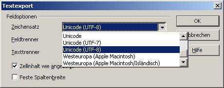

Wenn Du bei "Speichern unter" für Text CSV (.csf) die Option "Filtereinstellungen bearbeiten" aktivierst, hast Du etliche Zeichensätze zur Wahl und kannst den Feldtrenner (, ; : <tab> oder <leer>) festlegen.

Wenn du als .csv abspeicherst, wirst du in einem Dialog nach Zeichenensatz, Texttrenner und Feldtrenner gefragt, reicht das nicht ?

Doch, das reicht. Ich bin nur an der Option hängengeblieben und habe es nicht ohne probiert Bild

Ob OOo das so umsetzt, wie Du Dir das vorstellst, musst Du ausprobieren, UFT-8 steht jedenfalls zur Wahl:

kyourin hat geschrieben:Ich denke nicht, daß 1 Zeichensatz reicht.
Ich möchte in einer Datei Zeichen aus japanischen Zeichensätzen (Kana und Kanji) und aus westeuropäischen Zeichensätzen mit Umlauten kombinieren.
utf-8 (unicode transformation format) ermöglicht es alle 1.114.112 Unicode-Zeichen abzubilden. Anki ist ein Japanisch-Vokabel Lernprogramm und erfordert zum Einlesen eine Textdatei (.txt) in utf-8 Codierung.
lg. kyourin
Evtl. ist der Begriff 'Zeichensatz' hier missverständlich, ich(wir) meinten 'Zeichencodierung'
Gruß Karo

Karolus hat geschrieben:Evtl. ist der Begriff 'Zeichensatz' hier missverständlich, ich(wir) meinten 'Zeichencodierung'
Stimmt auffallend, allerdings steht in dem Dialog auch 'Zeichensatz', und das verführt zum Nachplappern.
