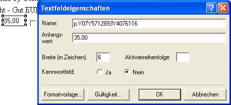

Hi Stephanie,
ich habe mir die Seite mit Deinem Code mal nachgebaut.
Der Preis wird dort in einem Textfeld angezeigt
dessen Inhalt einfach nicht mitkopiert wird und somit auch nicht in die Tabelle einfügt wird. :(
Jürgen

Hallo turtle47 / Jürgen,
turtle47 hat geschrieben:Hi Stephanie,
Der Dateianhang Textfeld.jpg existiert nicht mehr.
Jürgen
das ist immerhin schon mal eine Erklärung. Und, gibt es dazu auch eine Lösung? Oder muss ich ersatzweise ein paar hundert Preise per Hand eintippen?

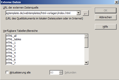

Stephanie hat geschrieben: wenn ich das richtig sehe muss man das entweder auf dem PC gespeichert haben oder man importiert eine Datei unbekannter Größe aus dem Internet.
Das siehst Du Falsch. Das liegt aber wohl daran, das man beim ersten mal mit dieser Aktion mit einer gewissen Unlogik konfrontiert wird. Am besten eine kurze Erläuterung, "Step-by-Step"
Als erstes aus dem Internetexplorer, oder was auch immer Du nimmst, die Adresse aus der Adresszeile kopieren.
In Calc:
--> Menüleiste
--> Einfügen
--> Verknüpfung zu externen Daten
In dem erscheinenden Fenster bei "URL der externen Datenquelle" die von vorhin kopierte Adresse einfügen.
Und jetzt die Entertaste drücken.
Nun sucht Calc diese Seite, und untersucht deren Inhalt. Und wenn Calc etwas gefunden hat was es verwehrten kann, wird dir das in dem unteren Bereich des "Externe Daten"-Fenster als Liste angezeigt. Und je nach Aufbau der Internetseite kann diese Liste aus seeeeehr vielen Einträgen bestehen.
Jetzt beginnt leider die Sisyphusarbeit (oder so ähnlich). Das soll heißen, das Du jetzt rausfinden musst welche von den aufgeführten Namen die Tabelle ist, welche Du brauchst. Es gibt leider keine allgemeingültige aussage, welche es denn sein könnte. Wenn Du einen Namen dir ausgesucht hast, durch einen klick darauf, wird erst dann die OK-Taste aktiv.
Ich sehe gerade, das Du den Anhang hinbekommen hast. Dazu aber noch folgendes.
Du musst nur die Datei umbenennen in zip. Und nicht noch extra Zippen. Ich schaue mir gleich mal die Datei an. Ich vermute aber, das ich nicht sehr viel damit anfangen kann.
Beiträge: 3813
Wohnort: Warstein
Re: Zeile in Spalte umwandeln, OO.o stürzt ab
Beitrag von balu »
Hab was vergessen. :oops:
Wenn Du so wie ich es vorhin beschrieben habe, einen Eintrag ausgewählt hast und er nicht passt, musst Du die ganze Prozedur wieder von vorne beginnen.
balu hat geschrieben: In Calc:
--> Menüleiste
--> Einfügen
Nur diesmal mit einen anderen Eintrag bei "Verfügbare Tabellen/Bereiche".
Es geht leider nicht anders. Zumindest bei meiner 2.2.1 version.
Viel Glück
Balu

Hallo Stephanie,
habe mir mal eben deine Datei vorgenommen.
Im IE geöffnet, und die Adresse aus der Adresszeile kopiert.
In Calc dann so wie ich schon weiter vorne beschrieben habe.
Alle aufgelisteten Einträg bei "Verfügbare Tabellen/Bereiche" ausprobiert.
Passender Eintrag war - HTML_18 -
Habe nur die Spalten in der Höhe und Breite angepasst. Sonst keine änderungen vorgenommen.
Ergebnis ist im Anhang.
Ist es das was Du dir für den Anfang vorstellst? :lol:
Man kann jetzt natürlich mit Formeln daher gehen und die Einträge aussortieren und bereinigen. :roll: Aber das können wir ja noch genauer besprechen.
Frage an alle. :?:
Gibt es zufälligerweise ein Plug-in für Firefox 2.0 damit man Offline gespeicherte *.mht Dateien ansehen kann? Mein Firefox will die Datei immer nur speichern :evil: , und nicht anzeigen. Gut das ich noch den IE drauf habe. :x
[edit] Mist verda... habe ich im eifer des Gefechts gar nicht drauf geachtet. Die Spalte mit dem Preis ist ja leer. :oops: :oops:
Also taugt das ja auch nichts. Es muss also eine .html und nicht eine .mht Seite her. Sorry
amazon_liste-A.zip
Die Endung .zip einfach in .ods ändern.
(14.3 KiB) 197-mal heruntergeladen
