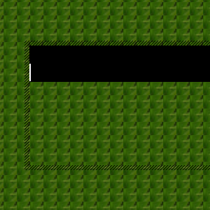

Bei der Verwendung von Textfeldern kommt es nun zu einem ungewöhnlichen Effekt.
Wenn ich eine Eingabe mache wird die komplette Zeile schwarz markiert und ich muss ‚blind’ schreiben. (Siehe Anhang)
Wie kann ich das vermeiden ?
habe nun ein Hintergrundbild eingefügt.

Ich kann das so nicht nachvollziehen.
Was genau meinst Du mit "Textfeld"? So eine Textbox, die man mit dem Zeichnungsmodul aufzieht?
Ich würde Dir eher Textrahmen empfehlen (Einfügen/Rahmen). Da kannst Du zur Not die Rahmenvorlage während der Bearbeitung ändern auf eine weisse Hintergrundfarbe oder die Absatzvorlage "Rahmentext".
Es gibt auch ein Icon "Rahmen manuell", das man auf eine Symbolleiste aufnehmen kann.

Danke, habe jetzt einen Rahmen verwendet.
Damit klappt es.
Mit Textfeld meinte ich das große 'T' aus der Zeichnen Symbolleiste. (Siehe Anhang)
Hab das auch mal an einem anderen Rechner getestet da tritt das Problem auch auf.
(mit der Ver. 2.3.1 getestet und mit verschiedenen Grafiken (jpg, png,...).)
Flo

In Textdokumenten sind meist die Textrahmen sowieso flexibler als diese Boxen aus der Zeichnen-Symbolleiste.
In Textrahmen kannst Du alles machen, was Du auch sonst im Dokument machst, Tabellen einfügen, mit Vorlagen arbeiten, Feldbefehle benutzen, Spalten einrichten, Bereiche anlegen,,,,, Und eben: Du hast auch Rahmenvorlagen, was bei den Zeichnungsobjekten nicht der Fall ist.
Und wenn Du dieses Icon aktivierst, kannst Du die Rahmen auf die gleiche Weise aufziehen wie die T's.
mfG
