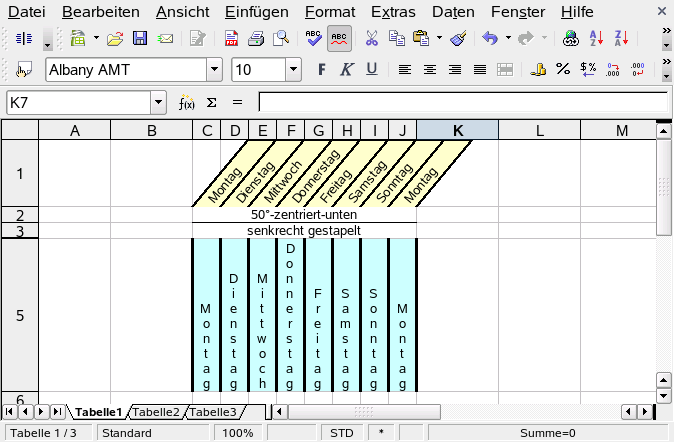

..Normalerweise kann man in einer "normalen" Zelle den Zeilenumbruch aktivieren, leider bei senkrechter Schrift nicht.
Was genau meinst du mit senkrecht ? "senkrecht gestapelt" oder um 90° bzw. 270° gedreht (vergleiche mit dem Screenshot aus dem alten Post ) - bei "senkrecht gestapelt" gibts keinen manuellen Umbruch weil eh jeder Buchstabe umgebrochen wird.
Gruß Karo
