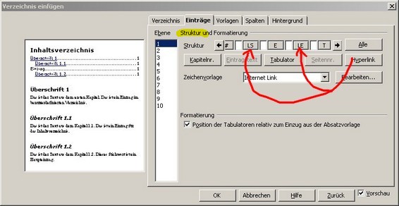

Re: Inhaltsverzeichnis mit Links zum Springen in Text darunter
Hallo Thilo,
Word fügt automatisch Hyperlinks ins Verzeichnis ein, OpenOffice muss man das erst sagen:
Entweder beim Erstellen des Verzeichnisses oder über Rechtsklick ins bestehende Verzeichnis und Verzeichnis bearbeiten suchst Du Dir den Reiter "Einträge".
Ruf dann mal die Hilfe für den Dialog auf, da findest Du unter Anderem:
Mit einem Klick auf die Schaltfläche "Alle" wird die Einstellung für alle Verzeichnisebenen übernommen.
Wenn Du die Bearbeitung abschließt, hat Dein Verzeichnistext die Farbe gewechselt und die Einträge sind unterstrichen. Das liegt daran, dass jetzt die Zeichenvorlage "Hyperlink" angewendet wird. Wenn Du Farbe und Unterstreichung nicht wünschst, musst Du die Zeichenvorlage nach Deinen Vorstellungen anpassen.
Damit die Hyperlinks auch im OOo-erstellten pdf wirksam werden, musst Du bei den pdf-Optionen "Tagged PDF" aktiviert haben. Mit der Option "Lesezeichen exportieren" werden - unabhängig von den Hyperlinks - die Überschriften als pdf-Lesezeichen (in der Lesezeichenleiste von Adobe Reader) zugänglich.

Hier habe ich mal einen Hyperlink nur aus dem Überschriftennamen gemacht:Erst mit Klick auf "Alle" wird das für alle Verzeichnisebenen übernommen.

Aber beinahe.sternenschwaermer hat geschrieben:Sorry, aber das geht nicht.
Im Screenshot sind doch zwei Pfeile. Du gehst in die Leerstelle vor dem Element (auch ganz an den Anfang), das Du mit dem Hyperlink einschließen willst, setzt mit Klick auf Hyperlink den Anfangsmarker (LS). Dann gehst Du in die Leerstelle hinter dem gewünschten Element (auch ganz ans Ende, wenn Du willst). Die Schaltfläche ist wieder aktiv, und Du setzt den Endemarker (LE).Auf "Hyperlink" geklickt, Hyperlink wird ausgegraut.

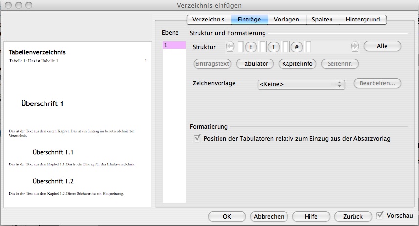

Hello Peoples…
also ich habe das Problem, dass in einem ZWEITEN Verzeichnis, das ich Tabellenverzeichnis genannt habe, und in einem DRITTEN Verzeichnis, das ich Abbildungsverzeichnis genannt habe, gar keine Option zum setzen des LS und LE bekomme. Mit anderen Worten: Der Button "Hyperlink" taucht gar nicht auf!!
Wo ist der Haken?
Ich habe keinen Schimmer, auch wenn ich mir denken kann, dass es daran liegt, dass ich vielleicht kein "reguläres" Verzeichnis angelegt haben könnte…
Btw: Im regulären Inhaltsverzeichnis habe ich Hyperlinks hingekriegt…
danke für Antworten!
Liebe Grüße
Chris
Wo ist der Haken?
Liebe Grüße
Chris
