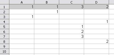

kann mir einer sagen ob und wie es möglich ist folgendes zu realisieren? :)

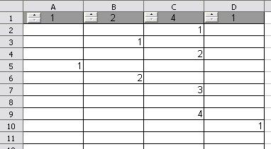

Ich hab mehrere Spalten mit einem variablen Wert, der sich per Drehfeld ändern lässt. Wenn ich jetzt wie im Bild zu sehen ist, C1 auf den Wert 1 bringen, soll in C2 eine 1 erscheinen. Jetzt kommt das Problem: In B1 setz ich den Wert ebenfalls auf 1, aber diesmal soll die 1 in B3 erscheinen usw.
Sinn dabei ist, dass die Zeilen die Reihenfolge der Wert-Änderung darstellen und die Spalten die Werte 1 bis x.
Ich hoffe dass es einigermaßen verständlich ist.
Gruß jonas

Leider bekomm ich es noch nicht hin, daß die Tabelle einmal anfängt zu zählen, die erste 1 muß also noch mauell eingetragen werden, aber ab dann zählt Calc brav in den Spalten hoch.
Ich hab die Aufgabenstellung so verstanden, daß in den Spalten im Grunde nur der Reihe nach eingetragen werden soll, wann jeweils eins weiter gedrückt wurde und man sieht, in Spalte B kam die 3, dann in C die 2 usw.
Ich hab dazu mir grad mal folgende Formel ausgedacht (das ist die aus B4)
=WENN(SUMME($A3:$D3)=0;"";WENN(SUMME($A4:$D4)-B4>0;"";WENN(ANZAHL(B$2:B3)=B$1;"";ANZAHL(B$2:B3)+1)))
also, zuallererst schaut die Formel in B4, ob in der Zeile 3 ein Wert steht (SUMME($A3:$D3)=0), wenn nicht, dann ist sie leer. Wenn doch was dasteht, dann prüft sie, ob in der Zeile 4 schon ein Wert steht (SUMME($A4:$D4)-B4>0). Wenn das der Fall ist, dann ist sie wieder leer, wenn nicht prüft die Formel, ob in der Zelle schon mehr Einträge in Spalte B sind, wie in Zeile 1 grad als Wert steht (ANZAHL(B$2:B3)=B$1). Wenn dies nicht der Fall ist, dann zählt die Formel in B4 die Anzahl der Einträge und zählt eins hoch.
Warum die Formel in der ersten Zeile nicht klappt, weiß ich nicht, mir fällt da auf die Schnelle auch grad nix ein, da muß man halt leider noch manuell weiterhelfen und in die entsprechende Spalte eine 1 eintragen.

In manchen Fällen klappt es und in manchen nicht. Hab mal ein Beispiel angefügt. Ich glaub das Problem tritt immer denn auf, wenn mehrere Einträge in einer Spalte direkt untereinander sind.
Hier Setzt ich A1 von "2" auf "1" und in Spalte C tut sich nichts, stattdessen rutscht die "1" in Spalte D von D8 nach D4.
