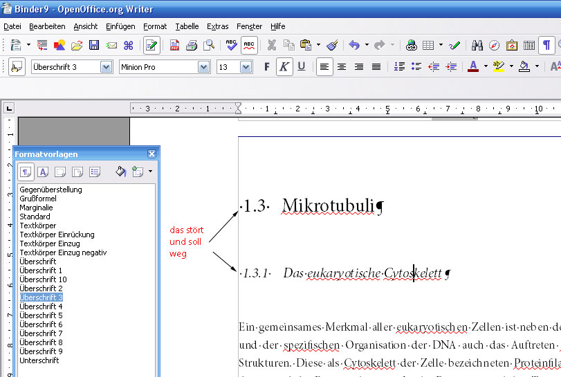

ich habe in meiner Arbeit die Überschriften nummeriert. Diese automatische Option erzeugt jedoch eine Nummerrierung, bei der vor jeder zahl ein Leerzeichen erscheint. Ich möchte dieses Leerzeichen aber nicht haben, weil dadurch die Nummerireung leicht eingerückt wird und dies nicht ansehnlich ist. Wie bekomme cih das weg? hier mal ein Screenshot.

überprüf mal, ob bei Extras-Kapitelnummerierung/Nummerierung bei Trennzeichen/davor ein Leerzeichen eingegeben ist. Einfach mitten ins Feld klicken und dann Rücktaste drücken (das Zeichen sieht man nämlich nicht)

Danke, endlich mal ein Problem auf Anhieb lösen können. danke!
