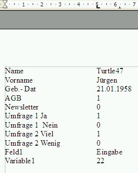

Hallo Reimond,
Reimond hat geschrieben:Den Teil mit dem Tab habe ich mal ausprobiert. Ergebnis: die Erste Zeil war 5cm eingerückt.
War das die Idee ?
Nein, es sollte normalerweise dann so aussehen:
Ziel war, dass Du das hier nicht mehr brauchst:
Turtle47 hat geschrieben:Sonst mit Leerzeichen im Namenfeld korrigieren.
Die Zeile im Code sollte so aussehen:
otext.insertString(ocursor,NameElement & CHR(9) & MyText & CHR(13)  ,false)'Text in das Dokument einfügen
Zum Testen hier mal meine Zieldatei:
Textfelder_1.odt
(7.21 KiB) 194-mal heruntergeladen
Schöne Grüsse.
Jürgen
