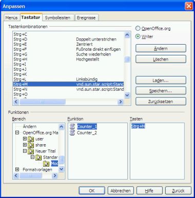

pointtom hat geschrieben:durch zwei Tasten meiner Computertastatur ersetzen können
dann weise den Makros doch eine Tastenkombination zu. :lol:
Menue > Ansicht > Symbolleisten > Anpassen > Reiter Tastatur.
Jürgen
