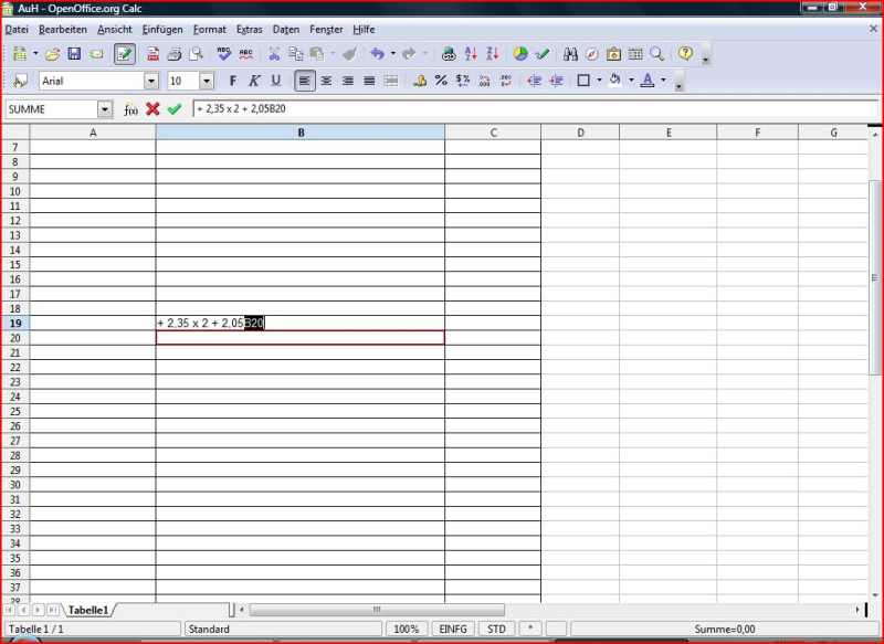

ich habe folgendes Problem mit dem calc.
Wenn ich in eine andere Zeile übergehe wir diese rot hervorgehoben. Alles schon versucht das abzustellen. Weiß nicht mehr weiter.
Möchte keine Berechnungen mit der Tabelle erstellen. Diese automatisierte Formeleingabe will ich abstellen.
rote Umrandung - Formeleingabe
- rotes feld.JPG (53.1 KiB) 977 mal betrachtet

mir fällt dazu ein, dass Du entweder das Zellformat von Zahl auf Text setzt, oder vor jeder Eingabe ein Hochkomma mit eingibst, auch dann entfällt das automatische Berechnen.
Vielleicht hilft Dir das schon weiter? Eine generelle Abstellmöglichkeit des Berechnens habe ich nicht gefunden.

aber das ist doch eine tolle Neuerung im 2.4... Das man Formeln jetzt mit + oder - beginnen kann, statt nur mit = wie bisher. Und das magst Du nicht?

auf Text setzen funktioniert auch nicht
@AhQ
ich brauche die Tabelle nur zur Erstellung eines Aufmaßes ohne jegliche Formelberechnung.

wenn Du die Zellen vor (!) der Eingabe des Textes auf Text gestellt hast, dann klappt das (zumindest bei mir mit XP, OOo 2.4) wunderbar. Auf Test stellst Du, indem Du den Eingabebereich markierst, dann rechtsklickst -> Zelle formatieren und bei "Zahlen" das unterste, nämlich "Text" auswählst (oder indem Du in die Zeile mit "Format-Code" ein @ eingibst).
Ansonsten, Rebeccas Tip mit dem Hochkomma ' klappt immer!

Ja, mit dem Hochkomma klappt es
Das mit dem Text auswählen funktionierte aber nicht. Habe Vista und OOo 2.4.
Vielleicht lags daran das die Tabelle mit der Vorversion von OOo erstellt wurde. Egal, mit dem Hochkomma funktionierts.
Vielen Dank
