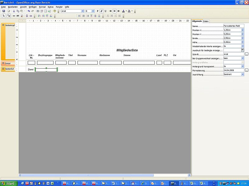

ich habe einen Bericht erstellt und möchte in diesem Bericht das aktuelle Datum einfügen.
Also habe ich über "Einfügen" und "Datum und Zeit" ein formatiertes Feld eingefügt mit der Funktion "TODAY()".
Bei der Ausgabe des Berichtes sehe ich auch kurzzeitig das aktuelle Datum aber nach ein paar Sekunden springt das Datum auf den 02.06.1905.
Das Systemdatum habe ich kontrolliert und es ist das aktuelle Datum. Was mache ich da falsch?
LG Paul

Hallo Winfried,
OOo-Version ist 2.4.0, Betriebssystem ist Windows XP und die Datenbank ist OOo-Base.
Den Befehl TODAY() verwende ich in einem Bericht und zwar in der Fusszeile (siehe Dateianhang).
LG Paul

Re: Falsches Datum
Du hast ein Kontrollfeld eingefügt. Das brauchst Du nicht (das hat ieine Verbindung zum aktuellen Dateninhalt).
Öffne den Bericht im Bearbeiten-Modus.
Nehme Einfügen>Feldbefehl>Datum oder >Andere...>Dokumentinfo> Feldtyp:Datum, Auswahl: Datum, Format: wasDuWillst >Einfügen
Damit hast Du auch ein "Feld", welches mit dem Dokument verbunden ist.
War es das Gesuchte?
Tipp: Feldbefehle doppelklicken zum Editieren
