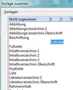

du darfst nicht auf den Reiter Vorlagen klicken, s. Bild.
Klappt es jetzt?

*lach* das meinte ich doch mit "..." . Und dann kommen eben die Begriffe, die ich angegeben habe und nicht "Fußnote".

hier noch ein Bildchen - nach Klick auf ... und Zuweisung d. Formatvorlage.

Ähm, keine Ahnung wie das mit dem Bildhochladen geht. Jedenfalls sieht das bei mir anders aus. Meine Vorlagenliste ist erheblich kürzer

Die Vorlagenliste wird aus dem Dokument generiert - du hast doch die Fußnoten mit der entsprechenden FV gemacht?

Ah okay, danke- ich musste "Fußnote" nochmal unter FV bestätigen. Und wie weise ich denen eine Nummerierungsvorlage zu?

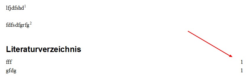

Hi, scheint alles zu funktionieren- nur wie bekomme ich die Seitenzahl aus der Anzeige heraus?

Rechtsklick ins Verzeichnis, Verzeichnis bearbeiten, im Reiter Einträge neben Struktur
das # und gegebenenfalls das T anklicken und mit Del löschen.

Fantastisch, es klappt
. Vielen vielen Dank für deine schnelle und engagierte Hilfe!
