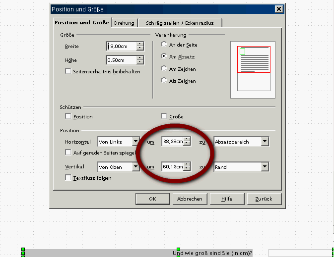

etwas, was mich seit einiger Zeit bei Base zum Wahnsinn treibt, sind sich verselbständigende Formularfelder. Ich richte ein Formular ein, alles paßt, ich speicher ab und beim nächsten Öffnen haben Felder teilweise wieder eine andere Schriftart (ärgerlich, aber weniger dramatisch) oder eine vollkommen andere Position (sehr ärgerlich!)
Gerade eben vermißte ich ein Feld, als ich auf die Suche ging, fand ich es ganz rechts unten im Formular an einer Stelle, wo ich das sicher nicht plaziert hab (ursprünglich stand es mal sehr in der Mitte des Formulars).
Bild mit verschobenen Formularfeld
Kann mir jemand das verhalten erklären bzw sagen, wie man sowas abstellen kann?

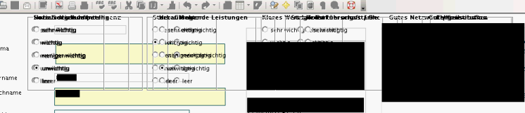

Als Höhepunkt hatten wir es heute, daß am gleichen Rechner das Formular beim ersten Start eine Combobox über 5 haken-Felder legte, beim Neustart des Formulars wieder alles anzeigte. Und es lag nicht an der Zoom-Stufe, daß das nämlich nur zu Chaos führt, ist mittlerweile bei uns bestens bekannt.
Ich hab nochmal aus dem aktuellen Chaos 2 Bilder zur Verdeutlichung gemacht, wie Teile des Formulars aussahen, als ich es gerade eben aufmachte. Und ich wollte die Optionsfelder nicht 3 übereinander gelegt haben...
Für neue Ideen bin ich also immer noch offen!
