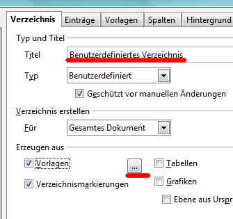

Denn Titel kannst du ändern, bei Klick auf die drei Punkte kommt die Liste mit den Zuweisungen.
Hier auf die drei Punkte klicken

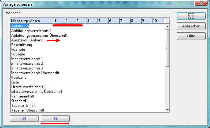

Hier Absatzvolr. Anhang (ich hab sie mal so genannt) markieren und unten mit dem Doppelpfeil einer Ebene oben zuordnen.
Hier zuordnen
Hier zuordnen
Gehts jetzt?
