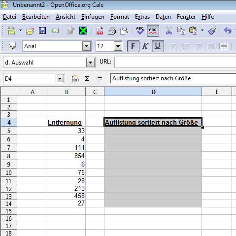

Hallo Leute,
folgendes Problem habe ich:
Ich habe eine Tabelle mit Zahlenwerten "Entfernung".
Jetzt würde ich diese Zahlen gerne in einer anderen Spalte, sortiert nach Größe auflisten.
Ich habe mal einen Screenshot der Tabelle hochgeladen und hier auch nochmal ein Beispiel:
Entfernung:
111
3
44
Auflistung sortiert nach Größe:
3
44
111
Aktualisieren sollte sich sie Auflistung, sobald ich einen beliebigen Wert in der Spalte "Entfernung" ändert.
Wichtig: Ich möchte nicht die Spalten mit den ursprünglchen Zahlen "Entfernung" sortieren. Ich benötige eine zusätzliche Spalte mit der Auflistung nach Größe.
Lässt sich das realisieren?
Für eure Hilfe wäre ich sehr dankbar.
Gruß.

- ein Beispiel
- OOCalc.jpg (41.17 KiB) 8430 mal betrachtet

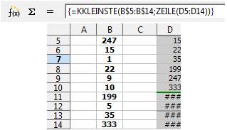

Hallo und Danke für die schnellen Tipps.
Ich habe mich für den Code aus dem Link von AhQ entschieden. Aber ich habe da ein Verständnisproblem.
Code aus dem Link:
Wenn ich das richtig verstehe, legt A$2:A$8 den Bereich fest, von wo die Daten eingelesen werden sollen. Was bedeutet aber A1:A7? Ich dachte erst, das wäre der Bereich für die Daten-Ausgabe. Aber falls der Code oben nicht falsch ist, wüden dann die Daten ja dort ausgegeben werden, wo sie eingelesen werden. Aber bedinnend eine Zeile weiter oben.
Der Code für meine Beispieltabelle sieht so aus: Zumindest der Anfang sollte richtig sein, oder?
Ich habe einen Screenshot mit meinem Versuch angehängt. Komich ist, dass einige Zahlen sortiert angezeigt werden, aber nicht alle. In einigen Ausgabefeldern werden nur "###" angezeit.
Kann mir mal bitte jemand auf die Sprünge helfen?
Code aus dem Link:
als Matrixformel :
=KKLEINSTE(A$2:A$8;ZEILE(A1:A7)) mit strg+shift+enter abschliessenDer Code für meine Beispieltabelle sieht so aus: Zumindest der Anfang sollte richtig sein, oder?
=KKLEINSTE(B$5:B$14;ZEILE(D5:D14)) Kann mir mal bitte jemand auf die Sprünge helfen?
- OOCalc2.jpg (11.27 KiB) 8388 mal betrachtet
Re: Zellenbereiche m. Zahlen an anderer stelle sortiert aufliste
Eingabe als Matrixformel nicht vergessen.
Das heißt ZEILE(A1:A7), und den Funktionsnamen hast Du ja in Deiner Formel unten richtig eingesetzt. Die Funktion gibt in der Matrixformel den jeweiligen Rang zurück, in dem es Zeile für Zeile die Zeilennummern 1-7 einsetzt.WorstCases hat geschrieben: Wenn ich das richtig verstehe, legt A$2:A$8 den Bereich fest, von wo die Daten eingelesen werden sollen. Was bedeutet aber A1:A7? Ich dachte erst, das wäre der Bereich für die Daten-Ausgabe. Aber falls der Code oben nicht falsch ist, wüden dann die Daten ja dort ausgegeben werden, wo sie eingelesen werden. Aber bedinnend eine Zeile weiter oben.
Das '###' heißt, das die Spalte zu schmal ist, den Zellinhalt anzuzeigen. In Deinem Fall steht da nämlich die Fehlerausgabe '#Wert', weil da höhere Ränge stehen, als die Anzahl der Werte in der Liste: Die Zeilen 5-14 geben genau diese Ränge zurück. Deshalb siehst Du im Screenshot in der sortierten Liste auch erst die Zahlen ab Rang 5. Du müsstest einen Offset berechnen, indem Du die Zeilennummer oberhalb der Liste subtrahierst:Der Code für meine Beispieltabelle sieht so aus: Zumindest der Anfang sollte richtig sein, oder?Ich habe einen Screenshot mit meinem Versuch angehängt. Komich ist, dass einige Zahlen sortiert angezeigt werden, aber nicht alle. In einigen Ausgabefeldern werden nur "###" angezeit.Code: Alles auswählen
=KKLEINSTE(B$5:B$14;ZEILE(D5:D14)-4)Re: Zellenbereiche m. Zahlen an anderer stelle sortiert aufliste

@WorstCases
Für deinen neuen Wunsch habe ich da rein zufälligerweise schon eine passende lösung parat.
=WENN(ISTFEHL(KKLEINSTE(B$5:B$20;ZEILE()));"";KKLEINSTE(B$5:B$20;ZEILE()))
An dieser Stelle geht ein "Danke schön" an Karolus. Denn er hatte sie in diesem Beitrag ausgefüllte Zellen automatisch suchen veröffentlicht.
Du kanst sie so wie sie ist irgendwo einsetzen, und deine Daten aus den Beiden Bereichen werden schön sortiert ausgegeben. Und es spielt auch keine Rolle ob in den Zellen B13 und B14 Text drin steht, oder gar nichts. Nur eins darf nicht sein, es dürfen in den beiden Zellen keine weiteren Zahlen stehen. Denn sonst funktioniert das nicht so wie Du es haben willst, und es müsste eine andere lösung daher.
Ich hoffe, das ist das was Du willst
Viel Spaß, und viel erfolg
