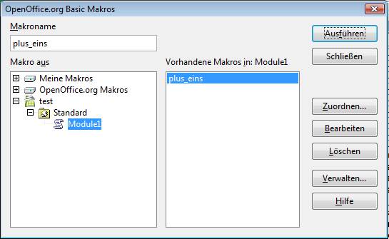

Du benötigst 2 Schaltflächen (-->Ansicht-->Symbolleiste-->Formularsteuerelemente)
Diese verknüpfst du über -->Rechtsklick-->Kontrollfeld-->Ereignisse-->beim Auslösen
mit jeweils einem der folgenden Makros:
im Kapitel "Quelltext übernehmen" gibts Informationen zur Installation der Makros.
Gruß Karo
Sub plus_eins
'erhöht den Wert von Tabelle1.A1 um 1
thisComponent.sheets().getbyname("Tabelle1").getcellrangebyname("A1").value =_
thisComponent.sheets().getbyname("Tabelle1").getcellrangebyname("A1").value + 1
Sub reset
'leert Tabelle1.A1
thisComponent.sheets().getbyname("Tabelle1").getcellrangebyname("A1").string = ""
end subGruß Karo

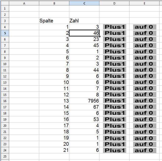

Dein Code (der obere) ist interessant, aber nicht genau das, was ich brauche. Den unteren verstehe ich nicht so ganz. Vor allen, weil Du schreibst: Obere Code für selektierte Zellen, unterer Code für den Rest. Was meinst Du mit dem Rest.
Ich habe mal einen Screenshot angefügt, der verdeutlichen soll, was ich vorhabe. Vielleicht kann mir dann jemand einen Tipp eben.
Mein Problem ist, dass ich die Tabelle mit Sicherheit noch oft ändern/erweitern werde. Daher kann ich mit einem Makro, das auf eine spezielle Spalte und Zeile je Button festgelegt ist wenig anfangen. Ich kann ja nicht jedes Mal die Makros für die Buttons umprogrammieren, wenn ich Spalten oder Zeilen zur Tabelle hinzufüge.
Hier mal ein Screenshot meines Vorhabens:
Ich habe die Buttons mit einem Malprogramm nur mal zur Veranschaulichung eingefügt. Das sind (noch) keine Buttons aus Calc!
- OOCalc.jpg (71.24 KiB) 15323 mal betrachtet

Ja, damit sind wir definitiv einen Schritt weriter.
Kann man das auch so ungefähr realisieren (siehe Bild)?
Die Änderung habe ich nur grafisch gemacht, nicht in Calc. Ich möchte nach Möglichkeit so wenig Platz wie möglich verbrauchen, damit das ganze übersichtlich bleibt.
Ich habe mal versucht, den Code von dem Makro zu verstehen - leider mit mässigem Erfolg. Wie wird jetzt das Drehfeld einem Feld auf dem Tabellenblatt zugeordnet...?
Gruß.
WorstCases

Ja, ist logisch. Ich hab beim experimentieren is Dato immer einen gewissen Stand einfach innerhalb des Dokumentes in eine neue Tabelle kopiert. Ab jetzt speichere ich es dann einfach unter einem anden Dateinamen.
Aber ich hänge jetzt im Makro-Manager.
Irgendwie komme ich nicht zurecht. Ich bin in meinem Dokument, Module1 und sehe mein Erstes Makro.
So weit, so gut - siehe Bild.
Allerdings finde ich keinen Weg ein zweites Makro innerhalb dieses Molues zu erstellen. Was mache ich fasch? Es braucht doch nicht jedes Makro ein eigenes Modul, oder?
- OOCalc.jpg (26.42 KiB) 15149 mal betrachtet
