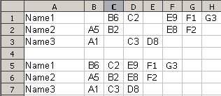

Re: nur ausgefüllte Zellen ausgeben
Hallo Gert
ich glaube, ich entwickle Abneigungen gegen Datenbanken, weil ich meine Erfassungstabelle zu sehr verändern muss.
Ich habe jetzt mal folgendes weiter probiert und mit Verketten den Titelnamen mit den Exemplarzahlen verbunden und eindeutige Bezeichnungen für jedes Buch erzeugt. Jetzt geht es doch 'nur' noch darum zeilenweise die Leerzellen zu entfernen. Ist das nicht mit Formeln und Funktionen hinzubekommen?
Ich hoffe noch
Wolfgang
Ich hoffe noch
Wolfgang
