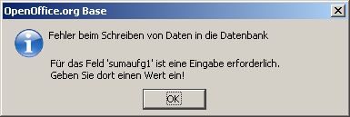

Berechnungen im Formular anzeigen
An das Ende meiner select-Anweisung habe ich folgendes angehängt:
"aufg1-01" + "aufg1-02" + "aufg1-03" + "aufg1-04" AS "sumaufg1", "aufg2-01" + "aufg2-02" + "aufg2-03" AS "sumaufg2", "aufg3-01" + "aufg3-02" + "aufg3-03" + "aufg3-04" + "aufg3-05" + "aufg3-06" AS "sumaufg3" FROM "grunddaten-schueler"
Das funktioniert soweit ganz prima. Doch bei der Eingabe der Daten in mein Formular bekomme ich eine Fehlermeldung angezeigt, dass für "sumaufg1" eine Eingabe erforderlich ist, obwohl ich im Formular "nur lesen: ja" eingestellt habe.
Welche Einstellung ist nun im Formular falsch, oder können Berechnungen nicht ins Formular eingebaut werden?

Zuletzt geändert von wodga am Mi, 09.07.2008 13:15, insgesamt 2-mal geändert.

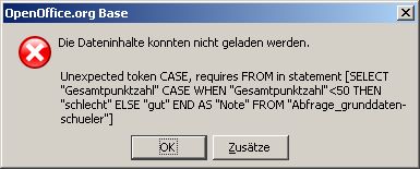

CASE WHEN in der Praxis
Gleich noch eine Frage hinterher: Ich hab das jetzt ausprobiert mit der "case-when-Anweisung"
Der Einfachkeit halber habe ich nur 2 Resultate als Möglichkeiten angegeben:
SELECT "Gesamtpunktzahl" CASE WHEN "Gesamtpunktzahl"<50 THEN "schlecht" ELSE "gut" END AS "Bemerkung" FROM "Abfrage_grunddaten-schueler".
Welchen Fehler habe ich in meinem sql-Ausdruck?
Benötigt man eigentlich immer die Anführungszeichen, oder kann man sie auch weglassen?
- unexpected token.jpg (15.47 KiB) 8285 mal betrachtet

Es ist nicht ganz einfach, bzgl. der Fehlermeldungen eine Ferndiagnose durchzuführen. Im Formular kann man ohne Code keine Berechnung durchführen. Was aber geht, als Datenquelle des Formulars eine Abfrage anzugeben. In der Abfrage kann man sich dann die Spalten mit den zugehörigen Berechnungen zurechtlegen und überprüfen, ob sie das richtige Ergebnis liefert. Wenn alles OK ist, dann ein Formular entwerfen und die Abfrage als Datenquelle angeben.
Die CASE WHEN Anweisung muss richtig lauten:
Als Ergebnis bekommst du eine Liste mit zwei Spalten. Die erste mit der Gesamtpunktzahl und die zweite mit der zugehörigen Note. Zu beachten ist, dass die Spalten (Felder) durch Komma voneinander getrennt sind.
Die doppelten Anführungszeichen (") werden benötigt, um die Feldnamen eindeutig zu spezifizieren. Die einfachen Anführungszeichen (') brauchst Du, wenn Du einen Text-String angeben willst. Deshalb kann man sie nicht einfach weglassen.
SELECT
"Gesamtpunktzahl",
CASE WHEN "Gesamtpunktzahl"<50 THEN 'schlecht' ELSE 'gut' END AS "Bemerkung"
FROM "Abfrage_grunddaten-schueler"Die doppelten Anführungszeichen (") werden benötigt, um die Feldnamen eindeutig zu spezifizieren. Die einfachen Anführungszeichen (') brauchst Du, wenn Du einen Text-String angeben willst. Deshalb kann man sie nicht einfach weglassen.
