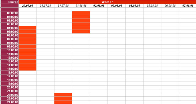

Demnächst plane ich eine längere Reise mit dem Zug und versuche deshalb, mir eine Tabelle anzulegen in der ich die jeweilige Reisedauer der einzelnen Zugverbindungen eintrage.
Mein Idee ist folgende: Ich möchte in eine Tabelle nur das Datum, die Abfahrt und die Ankunft angeben. Calc soll mir dann diese Daten automatisch in einer Tabelle ausgeben und diese Zeiten farbig markieren.
Beispiel:
Am 29.7.08 fahre ich um 04:00 Uhr los
die Fahrt endet dann um 15:00 Uhr des gleichen Tages
oder
am 31.7.08 Abfahrt um 22:00 Uhr
Ankunft am 01.08.08 um 05:00 Uhr
habe einen Screenshot im Anhang an dem man sieht ich mir das vorstelle (die orangen Zeilen in der Tabelle sollen die oben genannten Zeiten sein)
Wisst ihr ob das möglich ist und wenn ja wie ??? Momentan weiss ich leider gar nicht wo ich anfangen soll. :?
