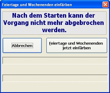

Ich schaffe es aber nicht, dieses in meinen Code einzubauen. Ich habe bereits zwei For I-Schleifen in meinem Makro. Entweder wird nur der Timer ausgeführt oder meine Schleifen.
Codeauszug:

Bei Deinem Beispiel werden die Zeit und das Makro sofort gestartet. Genau das kann ich nicht nutzen, da das Makro nicht sofort ausgeführt werden soll. Erst wird der Dialog aufgerufen. Dann hat der Anwender die Möglichkeit abzubrechen oder das Makro auszuführen (Schaltfläche Feiertage und Wochenenden jetzt einfärben). Nur wenn das Makro ausgeführt werden soll, dann soll auch der Timer starten. Setvisible funktioniert bei mir nicht.
Das Dialog-aufrufende Makro:
Sub Faerben
Dialoglibraries.Loadlibrary("lbrZeiten")
MyDlg= CreateUnoDialog(Dialoglibraries.lbrZeiten.Einfaerben)
MyDlg.execute()
Wenn ich jetzt setvisible nutze, dann wird der Dialog gleich wieder geschlossen.
