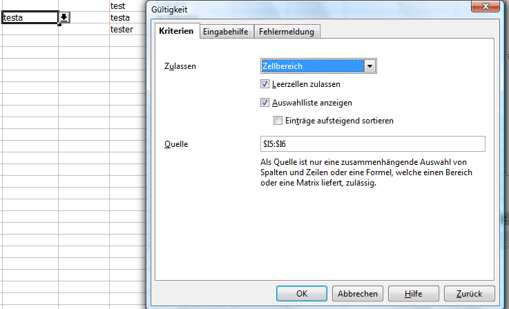

Hallo Forum !
Habe per Open Office Calc 2.4 eine Tabelle erstellt.Nun möchte ich in einer Zelle ein Pulldownmenü haben.Wenn ich per Daten --> Gültigekeit die Quellen der Zellen angebe, z.B. $I5:$I6 funktioniert das. Sobald ich jedoch eine weitere Zelle einbauen möchte, funktioniert es so nicht mehr (z.B. $I5:$I6:$I7). Muß das anders formatiert werden oder bin ich auf nem Holzweg ? Kann mir da bitte jemand behilflich sein ?

vinylzerkratzer hat geschrieben: funktioniert es so nicht mehr (z.B. $I5:$I6:$I7).
Das kann so nicht funktionieren; ein zusammenhängender Zellbereich wäre I15:I17, nicht zusammenhängende Zellbereiche würden, wo erlaubt, durch Semikolon getrennt.
Außerdem sehe ich in Deinem Beispiel den Sinn hinter dem absoluten Spaltenbezug nicht.

chrk hat geschrieben: ein zusammenhängender Zellbereich wäre I15:I17
Danke für die Hilfe! So funktioniert das so, wie ich mir das vorstelle.
