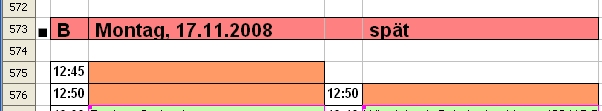

immer wenn ich in einer langen Tabelle ein Sprungziel ansteuere, wird dieses Sprungziel in die Mitte des Fensters gerückt. Ich brauche aber eine Funktion die es mir erlaubt, das Sprungziel ganz oben darzustellen.
Ich habe eine lange Tabelle, in der unter jedem Wochentag eine unterschiedlich lange Reihe von Einträgen steht. Wegen der Übersichtlichkeit sollte die Titelzeile immer an oberster Stelle stehen, hier ist auch meine Sprungmarke. Die Sprungmarke weiter unten zu plazieren funktioniert nicht, weil unterschiedliche Bildschirme zur Anwendung kommen und das Calc-Fenster unterschiedlich hoch sein kann.
Siehe Bild, der schwarze Punkt kennzeichnet meine Sprungmarke.
Weiß jemand einen Trick oder eine Funktion, die mir weiter hilft?

- Die Datum-Zeile erscheint leider immer mitten im Fenster
- 080818003250_1.jpg (36.03 KiB) 977 mal betrachtet
