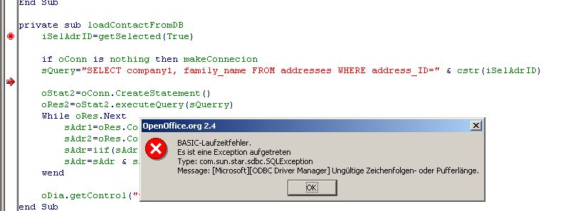

bei einem umfangreichem Projekt beobachte ich zur Zeit folgendes seltsames Verhalten:
Zum Testen: Haltepunkt in Makro, danach schrittweise Ausführung (F8)
Nun taucht in einer leeren Zeile eine Fehlermeldung auf (Bildschirmfoto in Anlage)
Anhand der Fehlermeldung nehme ich an, dass sich der Fehler auf die folgende oder eine der weiteren Zeilen bezieht, allerdings läuft dieser Code in ähnlicher Form an anderen Stellen des Projektes ohne Pobleme.
Weiß jemand Rat?

Steffan hat geschrieben: Anhand der Fehlermeldung nehme ich an, dass sich der Fehler auf die folgende oder eine der weiteren Zeilen bezieht, allerdings läuft dieser Code in ähnlicher Form an anderen Stellen des Projektes ohne Pobleme.
Nein, die Fehlermeldung kommt ursprünglich vom ODBC.
Ein vager Wurf: Überprüfe mal den Wert von iSelAdrID an dieser Position, bzw. ob sQuery ein wohlgeformter SQL-Ausdruck ist.

Hallo chrk,
ganz so einfach ist es nicht.
- iSelAdrID hat einen gültigen Wert
- die Abfrage lässt sich im DB-Modul ausführen und liefert ohne Fehlermeldung ein Ergebnis
Trotzdem danke!
Immer noch ratlos,
