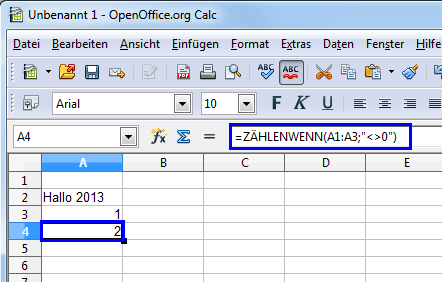

Re: ISTLEER auf viele Zellen (etwa 600) gleichzeitig?
Doch das tut es! Soeben getestet unter AOO 3.4.0.
Hylli
Hylli
- ooo_zaehlenwenn_nichtleere_zellen - Kopie.png (28.72 KiB) 7911 mal betrachtet

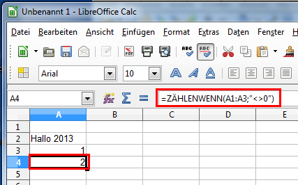

Kann ich für LOO 4.0.0.3 (portable) nicht bestätigen. Auch da funktioniert es tadellos:
Hylli
Hylli

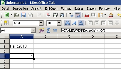

Okay, das sieht bei mir anders aus (LO 4.0.1.2 auf Win7 64Bit).hylli hat geschrieben:Kann ich für LOO 4.0.0.3 (portable) nicht bestätigen. Auch da funktioniert es tadellos:
Hylli
ANZAHL2() geht aber, und es geht auch:
=ZÄHLENWENN(F3:F3000;"<>")
Danke für Deine Hilfe.
- libreoffice.jpg (52.44 KiB) 7796 mal betrachtet
