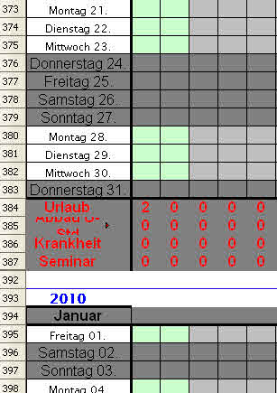

habe eine Urlaubsübersicht in Excel2003 erstellt. Im Büro habe ich OpenOffice und wenn ich die Datei öffne, sind zum einen die Formeln, Zellen etc. nicht geschützt, die in Excel geschützt sind und zum anderen die Formatierung (Schriftgröße) einer in Excel erstellten bedingten Formatierung ist größer, obwohl die Größe in allen Zellen auf 9 steht.
Was kann ich da machen, um ein möglichst einheitliches Aussehen (Excel - OO) erreichen kann?
Danke im voraus.
Matze
PS: siehe Hardcopy (Samstag, Sonntag und Feiertage werden mit bed. Formatierung eingefärbt.
Danke im voraus.
Matze

Ich vermute mal, das kannst Du am Schnellsten über die Formatvorlagen (F11) einstellen.matze63 hat geschrieben:Im Büro habe ich OpenOffice und wenn ich die Datei öffne, sind zum einen die Formeln, Zellen etc. nicht geschützt, die in Excel geschützt [/qu[te]
das ist so, der Schutz von Excel und Calc sind nicht kompatibel. Das hat aber auch seine Vorteile, wenn Du mal ein Paßwort vergißt...Aber Du kannst z.B. mit der Tastenkombination Alt+x, dann ü, dann t den Schutz Dir schnell wieder einschalten. oder Du machst Dir eine Schaltfläche? Das ist dann nur wenig Mehraufwand.
[quo[e="matze63"]und zum anderen die Formatierung (Schriftgröße) einer in Excel erstellten bedingten Formatierung ist größer, obwohl die Größe in allen Zellen auf 9 steht.[/quot[]
AhQ
Und warum werden eigentlich schon wieder die quotes verhaut?

Habe in OO eine Zellvorlage mit F11 - bin auf eine Zelle, wo die Formatierung richtig ist - neue Vorlage aus Selektion - Namen vergeben. Dann bin ich auf "Gießkanne" gegangen und habe die Zelle mit "Bedingter Formatierung aus Excel" angeklickt - keine Änderung - sieht immer noch falsch aus...
Was kann ich da machen?
Es steht auch in der falsch angezeigten Zelle die Schriftgröße der anderen Zellen drinnen - nur irgendwie - denke es liegt an der bedingten Formatierung aus Excel - kann ich die Schriftgröße nicht ändern....
Wäre für Hilfe sehr dankbar.
Matthias

Schau mal in der bedingten Formatierung nach, welche Formatvorlage für die Zelle verwendet wird. Die solltest Du dann verändern oder da gleich Deine neue angeben.

also die Vorlage der bed. Formatierung ist "Standard". die bedingte Formatierung geht im Excel über die gesamte Matrix.
Ich kann die Schriftgröße in der Zelle ändern wie ich will - ohne Erfolg

dann gibts wahrscheinlich zwei Möglichkeiten... Entweder Du nimmst jetzt mal in den fraglichen Zellen alle Formatierungen raus (das ist mein ich in Calc 2.4 Strg+Shift+Leertaste, in 3.0 ist es Strg+M oder aber über Format->Standardformatierung), dann greift vielleicht die Formatvorlage (dann wäre eine harte Formatierung im Weg gewesen) oder aber Du stellst die Datei hier mal rein, dann schauen wir mal, was sie für ein Problem hat. Aber nimm alle Dinge erst raus, die nicht die Öffentlichkeit was angehen!

habe die Formatierung nicht geändert bekommen - bitte schaut mal nach, woran es liegen könnte.
Er bringt mir auch immer den Hinweis, das Makros in der Datei sind - finde aber keine bzw. wüsste nicht, wo welche sind....

Öffne mit ->F11 die Formatvorlagen , suche dort nach der Vorlage: 'Excel_CondFormat_1_2_1'
->Rechtsklick->ändern 'Schrift' passe hier die Schriftgrösse an.
Widerhole das mit: 'Excel_CondFormat_1_2_2' und 'Excel_CondFormat_1_2_3'

Hallo Matze,
ich hab festgestellt, dass der Plan nicht gut durchdacht ist.
Denn die Zeilen worum es dir wohl primar geht, sind bekanntlicherweise mit einer Bedingten Formatierung (Bed-Form) hinterlegt, aber TOTAL nutzlos und falsch. Die Bed-Form passen wohl bei den Datumszeilen, da der WOCHENTAG abgefragt wird. Und dementsprechend gibt es drei zustände in der Bed-Form. Aber was machen Calc & Excel wenn sie feststellen das die Bed-Form nicht zutreffen, und es keine 4. möglichkeit in der Bed-Form gibt!? Sie verhalten sich dementsprechend unterschiedlich.
Um es noch mal ganz deutlich hervorzuheben, hier die Formeln aus der Bed-Form aus Excel in der Zeile 385
Wie sollen die Programme darauf reagieren, wenn z.B. in der Zelle A385 kein Datum, sondern reiner Text steht!?
Also gibt es nur eins.
In den dementsprechenden ZEILEN!!! die Falsche Bed-Form rausschmeißen, und dafür andere Passende hinterlegen.
Ich hoffe Du verstehst was ich mein
Wenn es dann noch immer Probleme gibt, weisst Du ja wo wir sind
=WOCHENTAG($A385)=1
=WOCHENTAG($A385)=7
=SVERWEIS($A385;feiertage;3;FALSCH)="x"

Ich glaub das es Matze um Schriftgrössendarstellung an Wochenend- und Feiertagen geht. (siehe vorherige Antwort)

Hallo Matze,
ich hoffe das Du meine Worte nicht beleidigend auffasst, denn das war und ist keine Absicht gewesen. Ich hatte erst mal nur meine Feststellung beschrieben, und einen Tipp gegeben. Und den vorschlag von Karolus hätte ich auch noch erwähnt, wenn er nicht schneller gewesen wäre als ich.
Zusätzlich würde ich den Datumsbereich A7:B422 markieren, und dann die Schriftgröße so wie die Ausrichtung noch einstellen. Aber mit den gleichen Einstellungen wie die Bedingten Formatierungen. Und wenn Du das erledigst hast, dann zeigen beide, Excel & Calc, ein sehr identisches Bild. Na ja, fast identisch. Das ist dann aber nicht mehr ganz so schlimm.
Ich hät da noch einen Tipp für deine Feiertagsliste.
Schau mal hier rein, da hab ich etwas weiter unten eine Tabelle angehängt wo es um den Ostersonntag geht. Die ist genauer als die, die Du hast. Ist wohl etwas umfangreicher, aber auch universell einsetzbar. Die funktioniert in Excel & Calc gleichermaßen richtig.
-> Extras
-> Makros
-> Makros verwalten
-> OpenOffice.org Basic
darauf hin erscheint dann das OpenOffice.org Basic Makros Fenster. Dort klickst Du auf Urlaub_2009-test, und dann noch auf Standard. Dann müssten 3 Makros angezeigt werden.
Das was in der Bedingten Formatierung drin steht, wird nicht angezeigt. Wenn dort Schriftgröße 25 steht, wird in Excel & Calc in der Symbolleiste trotzdem nur z.B Schriftgröße 9 angezeigt. Je nachdem was für eine Harte Formatierung eingestellt ist.matze63 hat geschrieben: ... obwohl die Größe in allen Zellen auf 9 steht.
