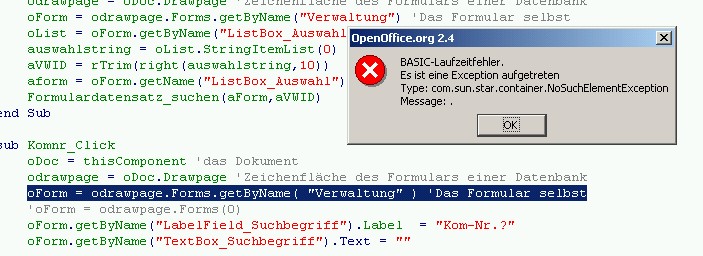

Ich habe Deine schreibweise nachvollzogen und bekomme dann doch noch die alte Fehlermeldung.
Vielleicht bringt das angefügte Bild klarheit.

Dann heisst Dein Formular nicht "Verwaltung"...
nehme folgenden Code und lasse Dir ausgeben, was da ist...
oDok = ThisComponent
oDrawPage = oDok.getDrawpage()
oForms = oDrawPage.getForms()
aFormNamen = oForms.getElementNames()
For i = LBound( aFormNamen ) To UBound( aFormNamen )
	print aFormNamen( i )
Next
Cheers
Winfried

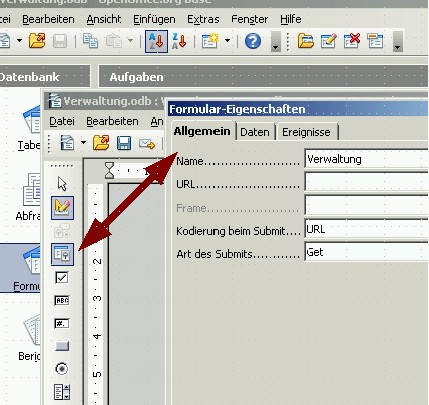

Aber wieso, die Form ist doch mit dem Assistenten aufgebaut und nennt sich auch "Verwaltung", siehe Bild.
Wie und wo muß ich die form den Umbenennen, damit sie wirklich "Verwaltung" heißt und nich "MainForm"?
Werner
wega
Beiträge: 148
Registriert: So, 03.06.2007 21:37
Re: Weshalb wird die Form nicht erkannt?
Beitrag von wega »
Danke für Deine Hilfe,
ich habs gefunden: Natürlich in Formulareigenschaften.
Für alle, die ein ähnliches Problem haben, habe ich noch ein Orientierungsbild angehängt.
Viele Grüße und Danke bis zum nächsten mal
Werner
komma4
Beiträge: 5332
Beitrag von komma4 »
wega hat geschrieben:und nennt sich auch "Verwaltung", siehe Bild.
Das ist der Name der Formular-Datei - wie Du ja auch schon rausgefunden hast ;-)
