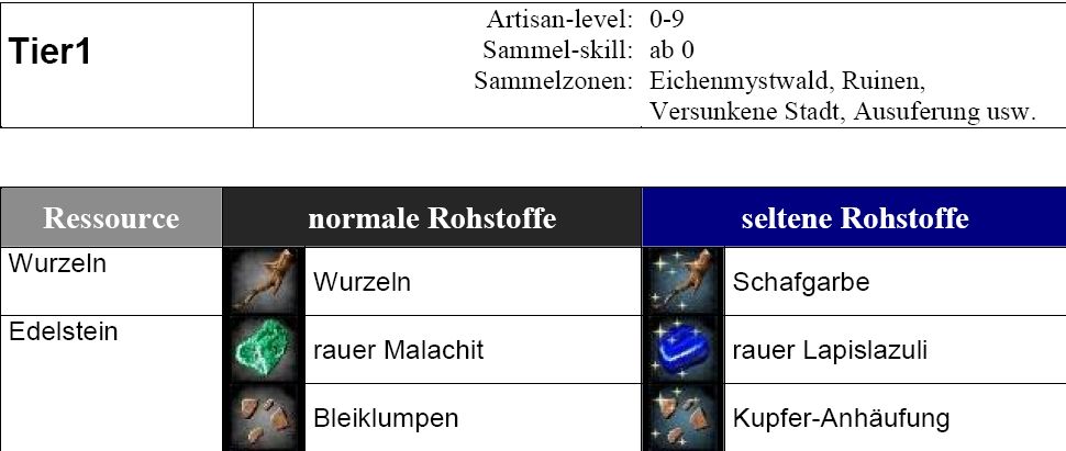

- So in etwa sollte meine Abfrage oder Bericht aussehen, in den einzelnen Bildern wollte ich dann eine kleine Zahl, die mir die Menge angibt.
- bersicht Rohstoffe.jpg (57.24 KiB) 940 mal betrachtet
