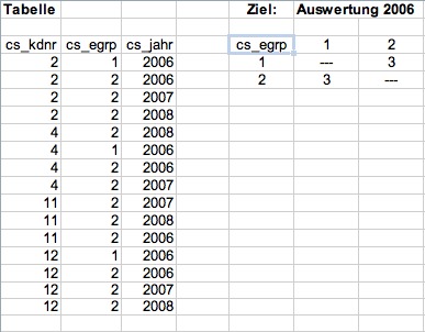

Hallo liebe Helfenden,
für meine gewünschte Auswertung reicht mein SQL-Wissen leider noch nicht. Hier meine Problemstellung:
In meiner Datentabelle (cselling) habe ich Kundennummern (cs_kdnr), die unterschiedliche Erzeugnisse (cs_egrp) gekauft haben. Ich möchte nun eine Abfrage erstellen, die mir die Anzahl der Kunden zurück gibt, die in einem Jahr (Bsp. 2006) sowohl cs_egrp 1 als auch cs_egrp 2 gekauft haben. In meinem Beispiel sind das 3 Kunden (2, 4, 12). Also ohne Kunde 11, der ja nur cs_egrp 2 gekauft hat.
Hier mein Ansatz, der mich leider nicht weiter bringt:
SELECT COUNT(cs_kdnr),
FROM cselling WHERE cs_egrp = 1 OR cs_egrp = 2
GROUP BY cs_kdnr, cs_jahr HAVING cs_jahr = 2006;
Mit diesem Select bekomme ich leider nur die Anzahl aller Kunden pro Erzeugnisse und Jahr :-/
Ich danke euch schon für die Hilfe und freue mich auf eure Lösungsansätze.
Schöne Grüße, Werner

- Tabelle u Auswertung.jpg (42.31 KiB) 2635 mal betrachtet

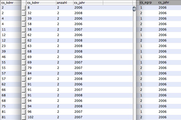

SELECT "cs_kdnr", "anzahl", "cs_jahr" FROM
SELECT "cs_kdnr", "cs_jahr", COUNT(DISTINCT "cs_egrp") AS "anzahl"
FROM "cselling"
GROUP BY "cs_kdnr", "cs_jahr"
WHERE "anzahl" = 2

Re: an die SQL-Profis - ich krieg die Bedingung nicht hin
Hm, also mit Base und dem implementierten HSQL hat das bei mir so funktioniert. Aber egal, es scheint wohl so, dass die Tabelle im inneren auch einen Namen bekommen muss. Es geht also nicht um ein Spaltenalias (wie mein "anzahl"), sondern um ein Tabellenalias. D.h. es müsste einfach nach dem FROM(...) noch ein "AS t1" kommen, also so:
Versuch's mal so. Falls es immer noch nicht klappt, könntest du auch alternativ zwei Abfragen draus machen. Eine Abfrage (t1) mit dem eingerückte SQL-Code und dann eine zweite Abfrage, die eben diese Abfrage t1 benutzt, d.h. so:
Also mindestens eine Variante davon müsste klappen.
/edit:
Bei Barlees Lösung bin ich mir nicht sicher, was funktioniert. Ein einfaches "AS t1" nach FROM(...) funktioniert bei mir, bei mir hat aber auch schon die ursprüngliche Variante funktioniert. Auf der von dir verlinkten Seite wird gesagt, dass es so nicht ginge und es werden verschiedene andere Lösungen diskutiert. Die Lösungen erscheinen mir etwas unelegant, außer der letzten. Teste mal, ob's so klappt:
Außer dem "AS t1" stehen da noch Klammern um die SELECTs. Ob das jetzt so einen großen Unterschied macht weiß ich nicht.
FROM "cselling"
) AS t1
WHERE "anzahl" = 2
SELECT "cs_kdnr", "anzahl", "cs_jahr" FROM t1 WHERE "anzahl" = 2
/edit:

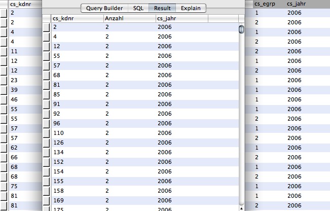

SELECT "cs_kdnr", COUNT("cs_kdnr") AS "Anzahl", "cs_jahr"
FROM
(SELECT DISTINCT "cs_kdnr", "cs_jahr" FROM "cselling" WHERE "cs_egrp" = 1)
UNION ALL
(SELECT DISTINCT "cs_kdnr", "cs_jahr" FROM "cselling" WHERE "cs_egrp" = 2)
) AS t1
GROUP BY "cs_kdnr", "cs_jahr" HAVING "cs_jahr" = 2006 AND COUNT("cs_kdnr") = 2

Hallo delta,
danke für Deine schnelle Reaktion. Ich benutze eine MySQL und nicht Base. Daher wahrscheinlich die Empfindlichkeiten bei meiner Abfrage, die Du in HSQL nicht hast. Sorry, ich kenne die Unterschiede in den einzelnen SQL-Dialekten nicht.
Mit den Modifikationen klappen jetzt beide Abfragen. Leider bekomme ich mit Deiner Version nicht die richtigen Ergebnisse. Ich habe die Ergebnisse durch die Abfrage, vor meine manuell gefilterte Tabelle gelegt. Da sieht man die Unterschiede. Bei Deiner Abfrage bekomme z.B. eine Kundennr 8, die in 2006 garkein Produkt 2 (egrp) gekauft hat. Die Abfrage von Barlee funzt. Bitte verstehe das nicht als Kritik. Ich bekomme es ja garnicht hin.
Jetzt meine Frage: Wo muß ich in Barlee's Abfrage die Count-Funktion hinschreiben, wenn mein Ergebnis, nicht die Datensätze der betroffenen Kundennummern sein soll, sondern nur die Anzahl aller Kunden, die in 2006, Produkt 1 und Produkt 2 gekauft haben. Also in meinem Beispiel 1.985 .
Nochmals Danke und schöne Grüße, Werner
- Abfrage delta.jpg (74.42 KiB) 2547 mal betrachtet
- Abfrage Barlee.jpg (78.26 KiB) 2541 mal betrachtet
Hallo Werner,
Stimmt - Du benutzt ja mySQL. Da war deltas Hinweis natürlich der entscheidende.
Zum COUNT():
Versuche bitte einmal
Gruß Barlee
Zum COUNT():
SELECT COUNT(*) AS ANZAHL FROM
...hier die bisherige Abfrage rein
