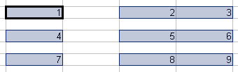

Du kannst auch die Zellen die du bearbeiten willst markieren und solange Du nur Tab oder Enter benutzt wird sich der Fokus nur innerhalb dieser Markierung bewegen.
Für Dein Beispiel würde ich Enter auf "rechts setzen" und dann die Markierung entsprechend setzen.
Die Markierung muss übrigens nicht durchgängig sein, sonder kann auch "wild" mit gedrückter Strg Taste gesetzt werden (siehe Screenshot)
