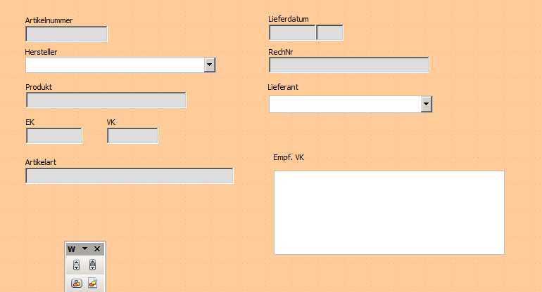

Hallo erstmal,
Ich bin gerade dabei meine Datenbank von access aus base umzustellen.
In access hatte ich meine Artikelliste in einem Formluar eingegeben, und ein Feld mit einer Formel erstellt, die mir sobald ich den Einkaufpreis eingegeben hatte den Kalkulierten VK in einem Feld angezeigt hatte. so hab ich mir den Griff zum Taschenrechner gespart.
Leider bekomme ich dies in Base nicht hin.
Es soll also in dem Feld empf. VK (siehe Bild) das ergebnis von EK* Faktor (Faktor ist mein Kalk. Faktor, der bei jedem Produkt gleich ist, also NICHT in der Tabelle steht) erscheinen, sobald ich den EK eingegeben habe und einen Tab-Sprung zu VK mache.
Ich hoffe ich konnte mich halbwegs verständlich ausdrücken.
Schönen abend noch.
Aupex

Hallo Aupex
Du musst die Berechnung in einer Abfrage vornehmen und Dein Empf. VK Feld an diese Abfrage binden.
Hier wurde schon mal ein ähnliches Problem gelöst.
