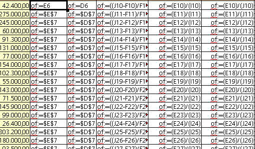

meine Tabelle sieht im Moment so aus - was ist da los? Sorry, aber kenne mit in OO nicht so gut aus...

Meine Tabelle sieht so aus - was ist das?
- Tabelle.jpg (64.51 KiB) 1128 mal betrachtet
Re: Meine Tabelle sieht so aus - was ist das?
Egal ob da ein Haken drinnen ist - immer die gleiche Anzeige....
Haken war übrigens draussen....

Hallo Matze
Mit welcher OOo-version wurde die Datei ursprünglich erstellt ?
Mit welcher OOoversion tritt der Fehler auf?
-Vmtl. Lösung: Öffne die Datei in OOo3.0x, ändere dort -->Extras->Optionen->Laden/Speichern--Allgemein---
ODF-Formatversion von 1.2(empfohen) auf 1.0/1.1(OOo2.x)
speichere erneut.
Jetzt sollte sich die Datei auch mit OOo2.x problemlos öffnen lassen.
Gruß Karo
das "of:" erinnert mich an eine Fehlermeldung, die ich irgendwann vor Monaten in der Beta-Phase von OOo 3 mal auf der USERS-Liste gesehen habe. Ich habe das jetzt nicht mehr parat, und an die tatsächliche Lösung kann ich mich schon erst recht nicht mehr erinnern
Das "of:" ist Bestandteil der nicht interpretierten XML-Inhalte einer Tabelle, heißt, so sieht eine Formel aus, wenn man die content.xml extrahiert und in einem Texteditor öffnet. Eigentlich sollte Calc das parsen und wie gewohnt darstellen.
Alles was Du tust, Matze, solltest Du auf einer Kopie des Tabellendokuments tun, dann hast Du diese Dateiversion immer noch als Rückfallposition.
Wenn Karos Tipp nicht hilft, würde ich einfach mal versuchen, die betroffenen Bereiche zu markieren und einfach mit der Suchen-und-Ersetzen Funktion alle "of:" entfernen lassen.
