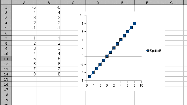

Das geht erst mit der kommenden Version 3.1 wenn ich nichts übersehen habe, hier mal ein Bildschirmphoto von der Entwicklerversion:
Gruß Karo

Ja und Nein - ab 3.1 geht es wohl das die Achsen nur an einer Stelle angezeigt werden, die Achsen beliebig schneiden zu lassen geht eigentlich schon immer (zumindest ab Chart2), nur erfolgte bisher immer doppelte Darstellung einmal an der äußeren Grenze des Darstellungsbereichs des Diagramms und einmal dort wo die Achse schneiden soll.
Ich glaube das alte Verhalten geht dann ab 3.1 garnicht mehr (auch nicht wahlweise), womit OOo leider wieder einmal ein Alleinstellungsmerkmal aufgibt ... schade

Das alte Erscheinungsbild mit einer 2. x- oder y-Achse geht doch über sekundäre Achse einblenden auch weiterhin.
Sekundäre Achsen waren hierbei überhaupt nicht mein Thema, sondern allein wie OOo derzeitig Achsen handhabt die nicht 'am Rande' des Diagramms liuegen und wie das zukünftig in 3.1 ist.
Für 3.1 hat Karo bereits die Situation durch ein Bild verdeutlicht, für bisherige Versionen von OOo tut das das folgende Bild:

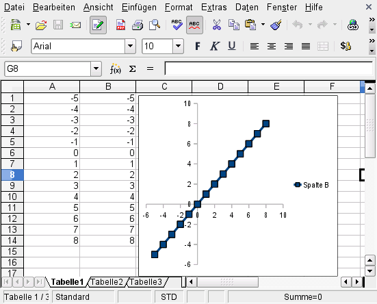

Pinquin hat geschrieben: ich will ein Diagramm erstellen bei dem die y-Achse nur aus negativen Werten besteht (Tiefen unter der Erdoberfläche).
Anschaulicher wäre es daher die x-Achse am oberen Ende des Diagramms zu Platzieren. (x-Achse stellt also quasi die Erdoberfläche dar)
wenns so aussehen soll:
Erstellt mit ooo 3.0.1 unter Linux. Auf die entsprechende Achse gehen, unter Objekteigenschaften (ganz unten im Auswahlmenu) kann die jeweilige Randachse bearbeitet werden, die Nullachsen sind jedoch immer sichtbar.
mfg gauloises
