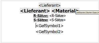

Mittels Serienbrieffunktion möchte ich Gefahrstoff-Etiketten drucken. In eine BASE-Datenbank habe ich alle Informationen eingespeist, auch zwei kleine Grafiken über die Feldvariable BILD[LONGVARBINARY].
Das so vorbereitete Etikett sieht dan so aus:

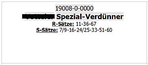

Wird per Serienbrief-Assistent das Etikett vorbereitet, werden alle Information übertragen. ABER die beiden Grafiken nicht in das Etikett übernommen:

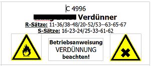

und so siehts aus, wenn ich das Etikett "per Hand" erzeuge:
Was muss ich anstellen, um im Etikett auch beide Bilder per Serienbrieffunktion dargestellt zu bekommen?
