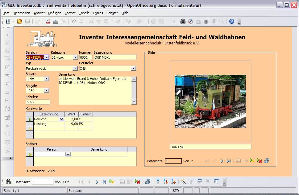

Ich habe für die Inventarisierung eine Datenbank erstellt. Für die einzelnen Objekte sollen auch Bilder hinterlegt werden. Der Feldtyp "Bild" hat den Nachteil, dass die Bilder in der Datenbank mit abgespeichert werden. Damit die Datenbank-Datei nicht extrem groß wird, muss ich jedes Bild verkleinern, was zusätzliche Arbeit verursacht.
Besser ist es, wenn die Fotos außerhalb der Datenbank in einer eigenen Ordner-Struktur abgelegt werden. Die Datenbank speichert nur noch den Link zum betreffenden Foto.
Im Beitrag http://www.oooforum.org/forum/viewtopic ... nk+picture wird beschrieben, wie man mittels Klick auf eine Schaltfläche im Formular ein Bild, für das man den Pfad und Dateinamen hat, in einer externen Anwendung öffnet. Dies ist aber nicht das, was ich möchte. Das Bild soll im Formular selbst in verkleinerter Form angezeigt werden. Hierzu folgende Fragen:
  • Wie bekomme ich den Inhalt eines Datenfeldes der mit dem Formular verbundenen Tabelle in eine Variable?
  • Wie kann ich ein Bild, dessen kompletter Dateipfad in einer Variable steht, im Bild-Kontrollelement anzeigen?
Im Dateianhang habe ich den Screenshot des zugehörigen Formulars beigefügt, wie ich es mir vorstelle.
Screen-Shot: Base-Formular mit angezeigtem Foto

danke für den Hinweis. Allerdings möchte ich das Bild nicht mit einem Viewer öffnen, sondern, wie Du meinem beigefügten Screenshot entnehmen kannst, soll es im Formular angezeigt werden. Zum angezeigten Datensatz im Formular soll automatisch in einem Grafik-Kontrollelement des Formulars das Bild angezeigt werden, von dem in einem Feld der zugrunde liegenden Tabelle der Link gespeichert ist.
Herbie
