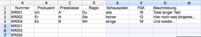

Ich hab mal einen Screenshot einer Beispiel-Tabelle hochgeladen.
So könnte es aussehen, mit dem Unterschied, dass ca. 3000 Datensätze vorhanden sind.
Ich hab die beiden Tabellen jetzt in eine zusammenkopiert (Zeile 1-3 = Tabelle 1 / Zeile 3-6 = Tabelle 2), es sollen lediglich die Daten richtig zusammengeführt werden.
Das ist der Ausgangspunkt
Bild 1.png (27.21 KiB) 6444 mal betrachtet

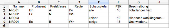

Zum Beispiel:
NR001, Ich, A, Du, alle, 16, Total langer Text
Das wäre das Ziel : )
Bild 2.png (24.02 KiB) 6441 mal betrachtet

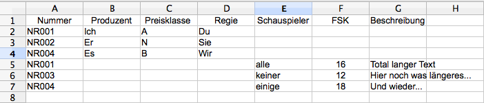

Das Problem ist nur, dass in Tabelle 1 zum Beispiel für Film NR003 keine Daten existieren. Wenn ich jetzt einfach alles kopiere und einfüge, stimmen ja die Zuordnungen nicht mehr, dh. es würde bei Nr. 004 stehen:
Das wäre Falsch! : (
Bild 3.png (26.1 KiB) 6440 mal betrachtet
NR004, Es, B, wir, einige, 18, Und wieder...
