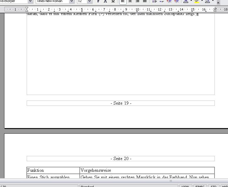

Das komische ist, das manche Tabellen sich teilen. Also an den Text ran rutschen und sollten sie länger sein wie die Seite wird sie auf der nächsten seite weiter geführt. Das machen andere Tabellen wiederum nicht. Die bleiben Stur auf der Seite "kleben" und weigern sich die halbe Seite bis zum Text hoch zu rutschen.
Zudem springt der Cursor direkt vom Textende in die erste Zeile der Tabelle, also wie wenn keine leere Zeile dazwischen währe.
Und da es sich bei dem Handbuch um eine Druckversion handeln soll, währe ich froh so wenig Papier wie nötig zu verbrauchen
Ich hab Dir einen Screenshot angehangen, vielleicht sieht man so besser was ich meine.

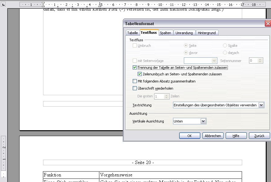

Wenn ich aber das Verhalten sehe, das Du beschreibst, nämlich dass der Cursor vom vorherigen Absatz direkt vor das erste Zeichen in der Tabelle springt, weiß ich, dass keine Absätze dazwischen sind. Schau Dir erst mal die Tabellen an, die nicht umbrechen: Cursor in die Tabelle, dann Tabelle>Tabelleneigenschaften. Dort gehst Du zum Reiter "Textfluss". Interessant sind die Einstellungen im Abschnitt "Umbruch", wenn der eingeschaltet ist, wird vor der Tabelle ein Seitenumbruch eingefügt, egal ob die Tabelle noch auf die Seite passen würde oder nicht. Dann die beiden Optionen "Trennung der Tabelle an Seiten- und Spaltenenden zulassen" und "Zeilenumbruch an Seiten- und Spaltenenden zulassen". Die erste regelt, ob die Tabelle überhaupt umbricht, wenn das Seitenende erreicht ist, oder ob sie versucht, auf einer Seite zusammenzuhalten. Der zweite erlaubt - abhängig davon, ob der Umbruch überhaupt zugelassen ist - dass Tabellenzeilen aufgeteilt werden. Wenn er aus ist, werden Tabellenzeilen zusammengehalten.

Aus Deinem Screenshot sehe ich schon mal, dass Du die Steuerzeichen nicht anzeigen lässt: Ansicht>Steuerzeichen einschalten, dann würdest Du z.B. die Absatzmarken sehen.Das komische ist, das manche Tabellen sich teilen. Also an den Text ran rutschen und sollten sie länger sein wie die Seite wird sie auf der nächsten seite weiter geführt. Das machen andere Tabellen wiederum nicht. Die bleiben Stur auf der Seite "kleben" und weigern sich die halbe Seite bis zum Text hoch zu rutschen.

Ich hab dir mal ein Screenshot angehängt. Vielleicht siehst du da mehr als ich. Das sind die Aktuellen Einstellungen der Tabelle vom ersten Screen. Ich werd nun die Einstellungen von den Tabellen die brechen mit den Tabellen die nicht brechen vergleichen, vielleicht finde ich ja auf dem weg den Fehler
Zudem schau ich dann nochmal in der Hilfe, da ich ja jetzt weis wonach ich kucken muss bin ich ja schon mal nen gutes Stück weiter.
