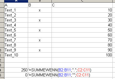

es treibt mich gerade zum Wahn :? , suchen half bisher nichts, daher jetzt der Hilferuf:
=SUMMEWENN(B2:B35;"x";C2:C35) funktioniert bestens, wenn in "B" ein x steht, dann wird der entsprechende Wert in "C" aufsummiert
jetzt soll "C" nur dann aufsummiert werden, wenn "B" leer ist:
=SUMMEWENN(B2:B35;"";C2:C35) ergibt fröhlich und beharrlich eine null (0) als Ergebis (ja, die entsprechenden Zellen sind wirklich leer).
Hat jemand eine Idee?
Danke und Gruß,
Klaus

Danke für die Idee, aber das hilft nicht wirklich weiter.
So ist in stellt sich die Aufgabenstellung dar, vielleicht hat ja noch jemand eine Idee:
Eigentlich sollte !300! anstelle der Null dort auftauchen.
Wo kann ich eigentlich die ganze Syntax/Symbolik nachschlagen, wie z.B. den Punkt für ein beliebiges Zeichen, etc?
Klaus

Sanne hat geschrieben:Warum nicht? Kannst Du aus einem betstimmten Grund die Funktion SUMMENPRODUKT nicht verwenden?
OK, OK, funktioniert jetzt. Aber warum funktioniert das mit summewenn nicht?
Sanne hat geschrieben:Reguläre Ausdrücke findest Du im Hilfetext (F1)
Sorry, aber eine Übersicht über Wildcards wie '.', '*', oder Operanden >, <, <> etc habe ich nicht gefunden.
Gruß und schönes WE,
Klaus
qlaus
Beiträge: 9
Registriert: Do, 12.01.2006 20:09
Re: Summewenn Zellen leer sind
Beitrag von qlaus »
Treffer, Danke.
In der EN Wiki habe ich gerade folgendes gefunden (http://wiki.services.openoffice.org/wik ... F_function):
... Blank (empty) cells in test_range are ignored (they never satisfy the condition). ...
Das erklärt noch nicht das warum, aber deutet eher auf Feature denn auf Bug hin.
Hilfreich auch: http://wiki.services.openoffice.org/wik ... _Summation
hätte ich mal eher finden sollen.
Klaus
