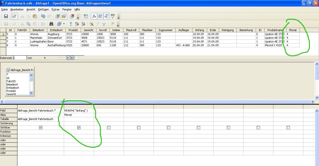

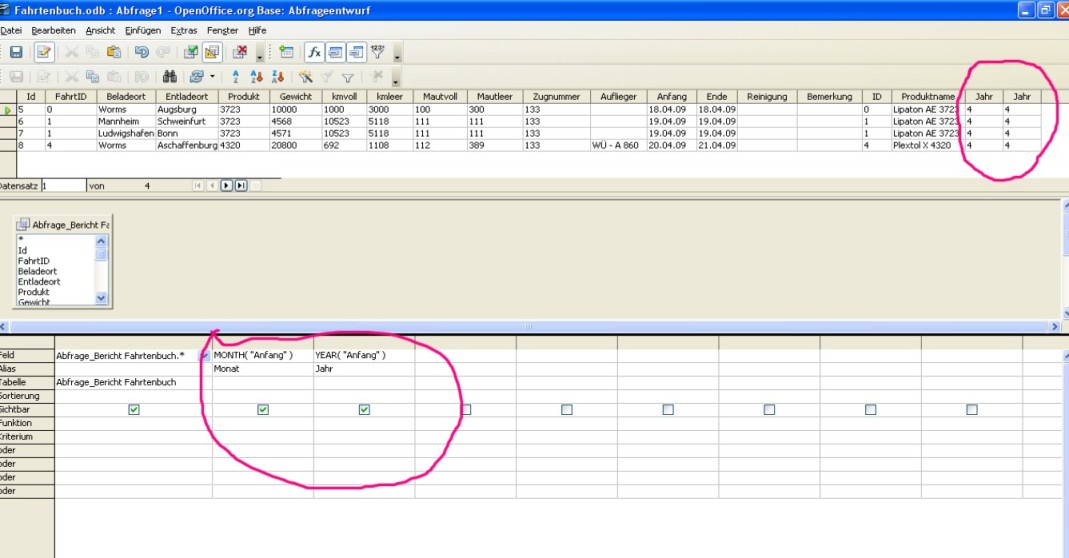

ich habe ein Problem mit der Abfrage nach Monat und Jahr aus einem Datum. Wenn ich nur nach einem Monat oder Jahr frage dann funktionierts eiwandfrei. In den alten Versionen von OOO hats bisher immer so funktioniert. Aber jetzt in der 3.0.1 nicht mehr.
Hier gehts nicht:
Unbenannt - 50.jpg (92.36 KiB) 556 mal betrachtet
und hier gehts:
Unbenannt - 60.jpg (94.74 KiB) 556 mal betrachtet

zwischen der alten und der neuen Version hast Du schon einen Unterschied..... in der alten fragst Du nur den Monat, aber nicht das Jahr ab. Damit drängt sich der Verdacht auf, daß sich Deine Abfragen alt und neu unterscheiden. Leider kann man ja nicht sehen, was in der Basisabfrage passiert, denn es handelt sich ja um eine Abfrage auf eine Abfrage.
Also kurz gesagt, Deine Informationen reichen nicht aus um das Problem zu analysieren.
Allerdings habe ich bei mir mit Version 3.01 mal schnell eine Testabfrage in Anlehnung an Dein Beispiel gemacht.
Bei mir werden sowohl Monat wie auch Jahr sauber ausgewiesen und bekommen durch den Alias auch die richtige Überschrift.
An oO 3.01 kann es deshalb meines Erachtens nicht liegen.
Ich denke, Du solltest nochmal Deine Abfragen prüfen. Es kann eigentlich nur daran liegen.
