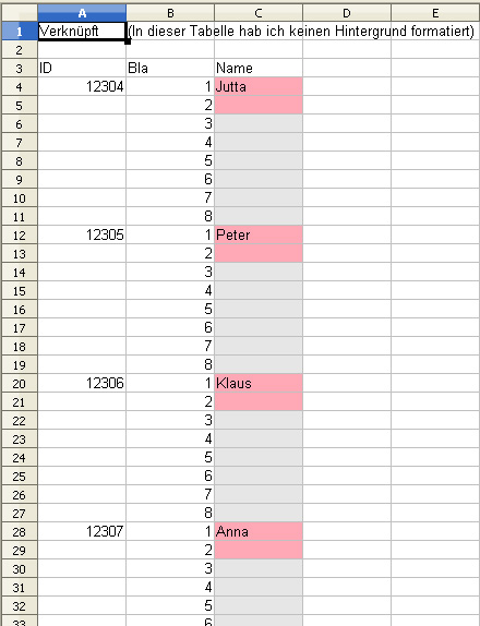

Iota hat geschrieben: Ein Problem hab ich aber doch noch, die Zellen, in die jetzt was reingefüllt wird, die werden mit nem hässlich lachsrosa Hintergrund eingefärbt (manchmal auch zusätzlich die Zelle unter der Zelle, die das Ergebnis erhält). Wenn ich versuche die Farbe zu ändern, nützt das nix. Kann man diese automatische Verfärbung irgendwie abstellen, oder wenigstens die Farbe ändern?
Dazu müsste man den Auslöser der "hässlich lachsrosa Hintergrundfarbe" kennen. Von sich aus macht Calc sowas nicht. Es muss also eine Formatierung oder Zellvorlage eingestellt sein.
Kannst du vielleicht eine Beispieldatei hochladen. Vielleicht ist dann die Ursache erkennbar.

Hier also mal eine Testdatei. Ich hab in der Tabelle2 absichtlich keinerlei Formatierung vorgenommen und zur Vorsicht auch noch einen Screenshot beigefügt.
Ich hoffe ich hab alles richtig gemacht.

Hallo Iota,
Du hast in deiner Datei eine Zellvorlage Namens "rot", und diese wird durch "Bedingte Formatierung" auch angewendet. In dieser Bed-For, in der Tabelle2 im Bereich C4:C68, steht dann z.B.
Formel ist: C4<>C3
Zellvorlage: rot
Und dann ist das ja auch nicht verwunderlich, dass Du einen Lachsfarbenen hintergrund bekommst. Du kannst also nur dann den Zellen einen anderen Hintergrund vergeben, wenn Du zuvor die Bed-For löscht.

Hallo Iota,
in der Tabelle2 den Bereich C4:C68 markieren, dann
  • Format
  • Bedingte Formatierung
  • bei Bedingung 1 das Häckchen raus
Dann müssten sie eigentlich alle gelöscht sein.

Hallo Iota!
Du hast mehrere Möglichkeiten, je nachdem was du wünscht.
Mit der Taste F11 kannst du das Fenster Formatvorlagen öffen (oder Menü-Format-Formatvorlagen). Dort auf Reiter Zellvorlagen gehen. Hier findest du die Zellvorlage rot. In dieser Zellvorlage ist auch die Hintergrundfarbe "Lachsfarbe" eingestellt. Klicke darauf mit der rechten Maustaste und du kannst die Zellvorlage löschen oder ändern, also z.B. eine andere Hintergrund Farbe einstellen.
Die bedingte Formatierung kannst durch dadurch löschen, dass du die Zellen markierst, Menü Format-bedingte Formatierung aufrufst und dort das Häckchen bei den Bedingungen löscht.
Willst du nur die Hintergrundfarbe in der Formatvorlage ändern, musst du allerdings deine Kriterein überprüfen. Denn die Bedingung c3<>c3 gilt jeweils auch für die zweite Zeile.
Ich würde hier die Bedingung nehmen: C4<>"". Dadurch erhalten nur die Felder mit Text die Hintergrundfarbe der Zellvorlage.

Danke, danke, danke, danke, daaanke *verneig*
Es klappt wie es soll, ist nicht mehr eklig lachsfarben und ganz nebenbei haben wir hier garantiert den einzigen Forenbeitrag im ganzen WWW geschaffen in dem so oft das Wort "lachsfarben" drin vorkommt :P
Nochmal ein dickes Dankeschön, liebe Grüße und einen tollen, sonnigen, und irgendwie auch ein bisschen lachsfarbenen Tag 8)
