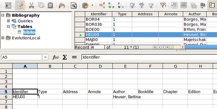

gesucht wird eine Möglichkeit komplette Datensätze (einzelne Zeilen) von einer Tabelle problemlos in eine Calc-Tabelle zu ziehen. Ideal wäre es, wenn man diese Datensätze aus einer Base-Tabelle herüberziehen kann. Das funktioniert perfekt, allerdings wird hierbei immer die Spaltenbeschriftung mit gezogen (Zeile 5). Wie kann man dies verhindern?
Das anschliessende Löschen ist keine Lösung.
Oder gibt es diese Möglichkeit auch mit reinen Calc-Tabellen?
Am besten auch links oben mit dem Explorer, rechts oben die betreffende Quell-Tabelle und unten die Ziel-Tabelle.

warum möchtest Du einzelne Datensätze einer BASE-DB nach Ooo-Calc exportieren ?
Normalerweise sollten die "Datensätze" über eine "Abfrage" in eine neue Tabelle geschrieben und in einen "Bericht" übertragen
oder "ausgedruckt" werden. So geht es jedenfalls in "MS-Acces".
Tabellen ex- oder importieren, siehe Ooo_Hilfe :
Importieren und Exportieren von Daten in Base
mfg
Gert

Wie warum?
Das ist mein Beruf, für geleistete Dienste und benötigte Bauteile ellenlange Rechnungen zu schreiben. Das ist Gesetz und der Kunde hat ein Recht darauf.
Und am besten geht das mit Tabellenkalkulation.
Die Zeilen werden per drag and drop in die Tabelle kopiert und fertig.
Stückzahlen eingeben und die Summe, Steuer, etc. wird automatisch berechnet.
Nachteil: wenn in der Hektik mal "Kopieren" und "Einfügen" verwechselt werden bricht das Chaos aus.
Deswegen will ich die Quelltabellen in Base anlegen.
Aber wozu ist denn die Ansicht der Datenquellen und der Tabelle nütze, wenn man die Daten nicht vernünftig in eine Tabelle ziehen kann?
Der beschriebene Vorgang:
> die "Datensätze" über eine "Abfrage" in eine neue Tabelle geschrieben und in einen "Bericht" übertragen oder "ausgedruckt" werden.<
ist nicht für schnelles Arbeiten ausgelegt.
Ich habe keine Ahnung von Datenbanken, aber was soll ich denn extra eine Abfrage erstellen, wenn ich die Zeile nur in einer Calc-Tabelle haben möchte. Mehr nicht!!!
Vielleicht ist das zu einfach, um technisch realisiert werden zu können :-(

Warum machst Du nicht genau das? Ohne den Umweg über die Zwischenablage oder die Datenquellen? Einfach in der einen Tabelle die Daten markieren und mit der Maus in ein neues Dokument ziehen.

ich hänge mal eine Datei an, in der die Artikel in einer Tabelle angelegt sind.
In der Tabelle "Rechnung" wählt man einfach den Artikel über ein Listenfeld aus und die zugehörigen Daten werden automatisch via "SVERWEIS" aus der Tabelle "Artikel" übernommen. Dann noch Stückzahl eintragen > Fertig.
Die Daten aus der Datenbank bekommst Du ganz einfach in eine Tabelle, in dem Du diese einfach per Drag and Drop rüberziehst. Dazu markiere zuerst über das Rechteck im Zeilen und Spaltenkopf die kompletten Datensätze.
Zum archivieren könnte man die Rechnung z.B. dann als PDF-Dokument via Makro exportieren oder einen PDF-Drucker verwenden.
Viel Erfolg.
Jürgen
Beispiel Rechnung.ods
(42.36 KiB) 363-mal heruntergeladen

Von Eddy:
Hi Eddy.
Das ist ja das Problem (siehe oben). Vielleicht bin ich zu doof dazu? Wenn ich eine Tabellenzeile markiere und ziehe, dann wird sie aus der Quelltabelle herausgezogen und in der Zieltabelle abgelegt. Muss ich jetzt ständig neue Artikellisten schreiben? :-(
Ausserdem können per Drag and Drop Fehler passieren (wie schon beschrieben).
