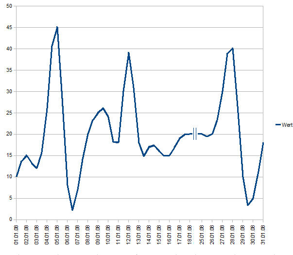

Und zwar habe ich bspw. eine Datenreihe für den Monat Januar 2008. Generell werden jeden Tag Werte notiert. Es kommt jedoch auch vor, dass zwischendurch ein paar Tage / eine Woche die Werte gleich sind bzw. keine Messungen durchgeführt wurden.
Bisher habe ich das immer so gelöst, dass ich an den betreffenden Tagen einfach den letzten vorhandenen Wert eingetragen habe.
Im Beispiel ist also der letzte gemessene Wert der vom 18.01.08 mit "20". Vom 19. bis einschließlich 26.01. gibt es keine Werte oder die Werte sind gleich 20.
Am 27.01.08 gibt es dann wieder den ersten echten Wert mit "30".
In meinem eigentlichen Diagramm gibt es aber weitaus mehr Daten. Da es aber auch größere Bereiche gibt, wo keine Werte vorliegen, würde ich hier gerne einen individuell zu setzenden Bruch einfügen.
Auch hierfür habe ich einen Screenshot so verändert wie das Diagramm zB aussehen könnte:
bearbeitestes Bild wie das Diagramm zB aussehen könnte
Mein Problem ist nur, dass ich nichtmals so recht weiß nach was ich via google und Sufu hätte suchen sollen :? über "0 Werte" bin ich zumindest mal nicht zum Ziel gekommen?
Bin schon mal gespannt, ob und wie das geht :)

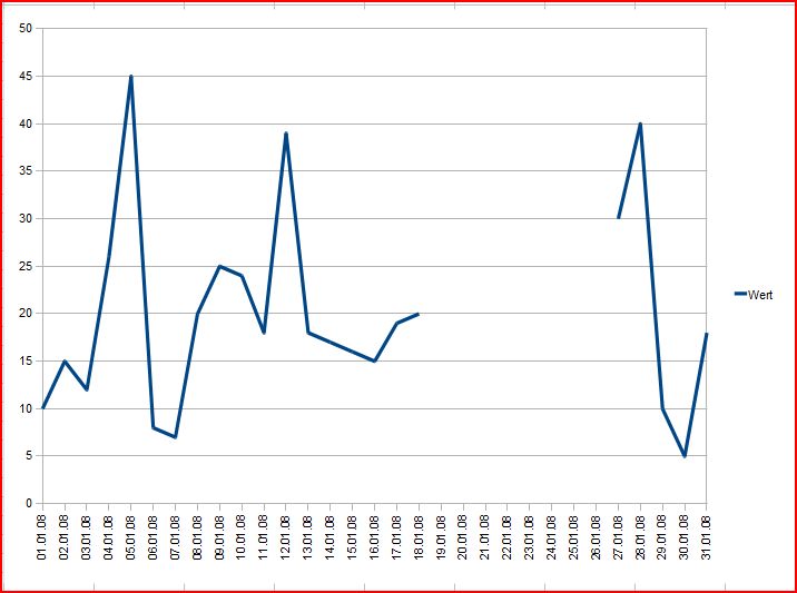

Eins noch...das ging doch aber mit der vorherigen Version 3.0 auch schon!
http://i41.tinypic.com/fub884.jpg
Hier hab ich zB von einem Browsergame die Jahresstatistik meiner Allianz erstellt.. "NoFeAr" hat zwischendurch nicht weitergespielt (~April-November). Der dunkelblaue Graph von ihm fängt dann normal im November wieder an.
Die Punkte, wo der Graph hier "weg" ist.. dort hab ich in der Tabelle übrigens keine Werte eingetragen.
Also sollte das mit der 3.0 so auch schon funktionieren..nur eben nicht mit einer Trennlinie :/
Irony of Fate
Beiträge: 3
Registriert: Fr, 01.05.2009 21:23
Re: Liniendiagramm bei gleichen / 0-Werten unterbrechen
Beitrag von Irony of Fate »
Hmm..also auch in 3.1 keine Option mit dem Doppelstrich oder so wie ich's gern hätte?
Ja, geht denn das generell nicht? Auch mit MS Excel nicht, falls das jmd durch Zufall wissen sollte?
Dann sind wohl solche Graphen eh immer graphisch nachgearbeitet? *gg*
