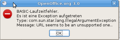

Auch wenn ich die Eingabe des Formulars durch einen String ersetze ("/home/groby/Eingabe.ods"), oder die Variablen "offen" deklariere (Dim mNoArgs() )kommt die Fehlermeldung:
"Es ist eine Exception aufgetreten. URL seems to be an unsopported one".

Fehlermeldung besagt, dass die URL falsch ist.
Wenn Du ConvertToURL() aufrufst, wird NICHT der übergebene string geändert.
Versuche mal:
objQuelltabelle = objService.loadComponentFromURL( ConvertToURL( strURL ), "_blank", 0, mNoArgs())
Hilft das?

jaaa, vielen Dank! Jetzt läuft's!
