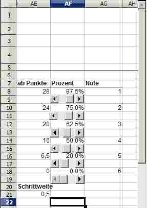

ich bastele gerade an einer Tabelle, bei der ich für jeden Schüler die erreichten Punkte jeder Teilaufgabe eingebe und dann soll die Note ausgegeben werden. Im Moment sitze ich am Notenschlüssel.
Man gibt die maximalen Punktzahlen ein und diese werden aufsummiert. In einem Teil soll man dann bei jeder Note über eine Bildlaufleiste die benötigten Prozente einstellen können und die daraus resultierende Punktezahl wird errechnet. Das klappt auch alles super.
Nun zu meinem Problem. Es soll natürlich keine Überschneidung bei den Prozenten (und später bei den Punkten) geben. Ich habe das nun folgendermaßen gelöst:
In den Zellen, in denen die endgültige Prozentzahl steht, gibt es eine Formel
Z.B. =WENN(AF9<=AF11;AF11+1;AF9)/200 (Siehe Bild)
Die Bildlaufleiste geht von 0 bis 200
Mein Problem ist nun, dass ich, wenn ich z.B. bei der Prozentangabe für die Note 5 den Wert so weit erhöhe, dass er sich mit der Note 4 schneiden würde, so wird folgerichtig in der Zelle AF14 ein um 0,5% höhrer Wert eingetragen aber natürlich nicht die Bildlaufleiste mit erhöht. Das sollte aber aus Bedienerfreundlichkeit geschehen.
Habe ich mich einigermaßen verständlich ausgedrückt?
