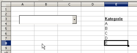

Danke für den Tipp, aber das ist leider nicht das, was ich suche.
Ich versuch es nochmal anhand eines Screenshots zu erklären.
Also man sieht die Zeilen mit den Kategorien A bis E.
Und links davon das Listenfeld.
Und jetzt möchte ich gern, dass die Auswahl des Listenfeldes sich auf die Felder bezieht.
Gibt es da überhaupt eine Möglichkeit?
Vielen Dank.

Wechsle mit der entsprechenden Schaltfläche der Formularsteuerelemente zurück in den Bearbeitungsmodus --Wähle im Kontextmenü des Listenfelds -->Kontrollfeld --'Daten' und gib bei 'Quellbereich' : E4:E8 an.
Gruß Karo

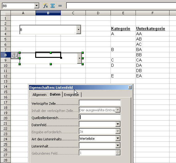

Aber gleich noch eine Frage (immer diese Anfänger, ich weiss *G*):
Nun möchte ich eine 2. Liste in Abhängigkeit von der ersten haben.
in der 2. Liste sollen je nachdem welche Hauptkategorie ausgewählt wurde, die Unterkategorien (siehe Screenshot) auswählbar sein.
Bsp: Ich wähle B als Hauptkategorie aus, dann sollte im 2. Listenfeld BA und BB angeboten werden.
Ist das möglich im Quellenbereich mit Formeln zu arbeiten oder bekommt man das auch anders hin?
Vielen Dank schonmal für jegliche Hilfe.

Also das mit der Gültigkeit habe ich nicht verstanden.
Her fehlt vermutlich das Verständnis dafür.
Ich häng mal meine Minidatei ran, vielleicht kann sich das ja jemand anschauen.
Im Prinzip geht es nur noch darum, wenn eine Hauptkategorie ausgewählt wurde, dass in der Unterkategorieauswahl nur die Werte zur Verfügung stehen, die zur Auswahl der Hauptkategorie passen.
Also wenn jemand als Hauptkategorie A wählt, sollte in der Unterkategorie nur AA bis AC auswählbar sein.
Oder jemand gibt mir noch einen genauen Tipp wie ich das schaffe
Vielen Dank und Grüsse,
Matthias

Re: Auswahl für ein Listenfeld aus vorhandenen Werten?
Ich hoffe du kannst das angehängte Bspl. nachvollziehen.
Gruß Karo
Gruß Karo
Hallo Matthias,
hier findest Du ein Beispiel wo mit einem Listener gearbeitet wird um bei Neuauswahl im oberen Listenfeld den Inhalt der unteren Listenfelder zu löschen (dazu muss aber das Ausführen von Makros erlaubt sein).
Viel Erfolg.
Jürgen
Viel Erfolg.
Jürgen
