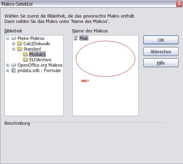

ich habe ein Problem und zwar habe ich eine Datenbank, die mit Makros arbeitet. Ich habe sie vor ca. einem Monat angelegt. Jetzt wollte ich die Buttons ausführen, die mit den Makros verknüpft sind. Es kam die Fehlermeldung, dass die Makros nicht gefunden wurde. Werden sie irgendwo seperat gespeichert oder wo können die sein? War schon ganz schön viel arbeit

Wenn Du vor einem Monat die Makros noch hattest ... verwendest Du die OOo Version 3.0.1 oder kleiner?
Da konnten noch keine Makros in der ODB gespeichert werden (nur zu einem Formular-Dokument).
Befinden sich Deine Schaltflächen denn in einem Formular? Kannst Du eine Zuordnung zu einem Makro mal hier reinkopieren?

Ja die Schaltflächen befinden sich in einem Formular. Hier ist die Zuordnung. Ich hoffe Du meintest das: vnd.sun.star.script:Standard.Module1.Senden?language=Basic&location=application . Die Makros befanden sich vorher unter Meine Makros->Standard->Module1. Ich habe eine Software installiert, welche Makros in die MS Office und OOo Produkte integriert. Ich hoffe, dass das nicht der Fehler ist. Können die irgendwie überschrieben worden sein?

Ja, das meinte ich:
Standard library / Bibliothek
Module1 Modulname
application Bereich (application: OOo-weit; document: am Dokument gespeichert)
Gespeichert waren sie dann in dem abgebildeten Bereich.
Du scheinst Dir durch die Installation dieser Software das Modul überschrieben zu haben.

Vergebe beim Nächsten mal einen anderen Namen für Deine Module wie z.B. Mod_Senden.
Die Bezeichnung "Module1" wird einfach zu häufig oder fast immer verwendet, wie in diesem Beispiel von Dir auch, und damit ist die Wahrscheinlichkeit überschrieben zu werden seeeehr hoch.
Noch besser ist es für bestimmte "Aufgaben" eine neue Bibliothek unter meine "Makros und Dialoge" anzulegen und dort die Codes abzulegen.
Damit verringerst Du das Risiko des Überschreibens nochmals.
