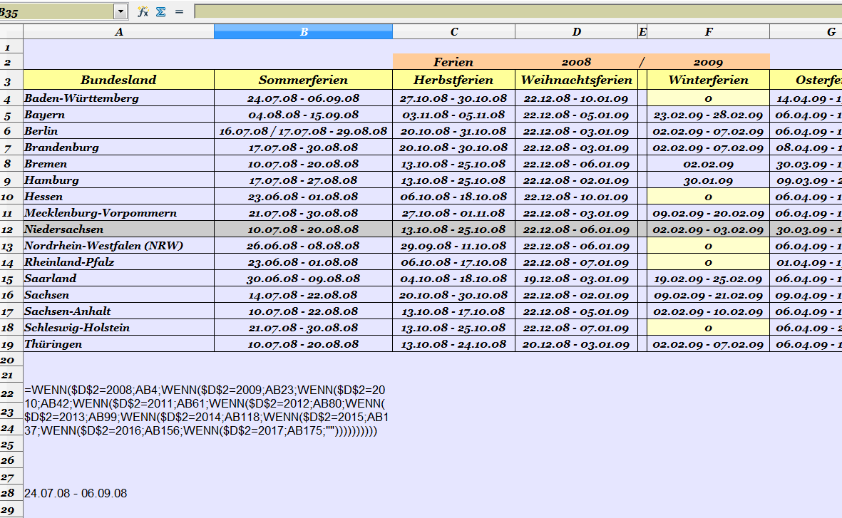

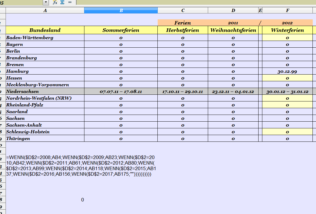

ich habe mir einen Ferienkalender gebastelt, der sich die Ferientermine per wenn-formel automatisch bei
einem Jahreswechsel aus einer Hilfstabelle holt. Klappt soweit acuh ganz gut, nur füllt er mir leere Felder
mit Nullen oder dem Datum 30.12.99. Ich bekomme das leider irgendwie nicht hin, dass er mir die Felder,
wo nichts drin steht, auch leer lässt.
Wie das aussieht, kann man auf den beiden Bildern sehen, auch habe ich die Formel nochmal lesbar unter
der Tabelle eingefügt
Ich habe Vista und OO 3.1
Die Zellen sind unter Zahl mit Standard formatiert.
Wäre nett wenn mir jemand verrät wo ich wieder was falsch mache :(
Hexal25
Kalender mit allen Bundesländern
Kalender nur mit Niedersachsen

nun, bei mir kann ich die Anzeige der Nullen auch einfacher unterdrücken, und zwar wie folgt.
-> Menü
-> Extras
-> Optionen
-> OpenOffice.org Calc
--> Ansicht
Rechte Fensterhälfte
--> Anzeigen
--> Nullwerte das Häkchen raus
Dadurch werden allerdings im gesamten Dokument keine Nullen mehr angezeigt, aber ich glaube im vorliegenden Fall dürfte das wohl in Ordnung sein.
Ich habe das unter WinXP und OOo 2.2.1 sowie 3.1.0 getestet.
Dazu habe ich die Formel nachgebaut, und in der Spalte AB einfach Zahlen eingegeben. Die Formel reagiert so, wie erwartet, nämlich fehlerfrei. Und nachdem ich das anzeigen von Nullwerten ausgeschaltet hatte, wurden auch keine Nullen mehr angezeigt.
Also soviele WENN's habe ich noch nie gebraucht. Aber egal.
Ohne den genaueren Aufbau der Feriendaten (Hilfstabelle) zu kennen, kann ich auch keine alternative anbieten. Was ich aber weiß, ist die Tatsache, dass es keine Ferientermine für alle Bundesländer für die nächsten 10 Jahre gibt. Höchstens für ca. 2 Jahre, aber nicht mehr. Also würde ich dir empfehlen dein Konzept noch mal zu übedenken.
Aber nun probier das mal mit den Nullwerten ausschalten aus. :wink:

Mit dem ändern des Zahlenformats, wie von dir vorgeschlagen, klappt das nicht. Dann wirft er mir in den Feldern, wo nur 1 Tag
als Datum steht, eine "Zahl" raus (Pfingsten als Beispiel die 39955 oder 39966).
