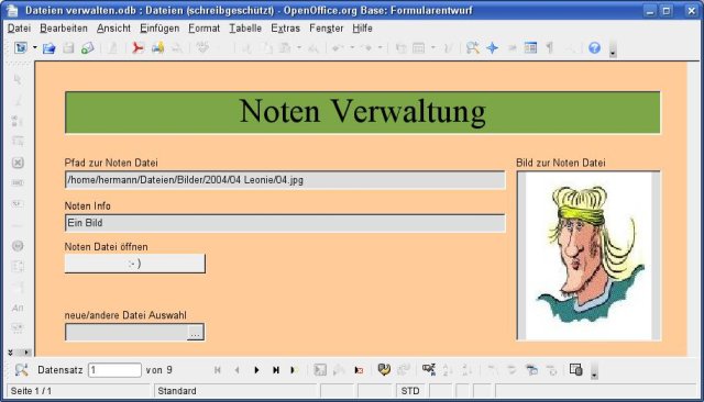

Hi Xabbu83,
habe die DB um ein Bildfeld erweitert, sieht dann so aus:
Dateien verwalten.odb
(79.88 KiB) 163-mal heruntergeladen
Gruß, Hermann

Xabbu83
Beiträge: 9
Registriert: Sa, 06.06.2009 13:43
Re: Datenbank mit Bild und Link auf PDF - geht das? (mit OOo?)
Beitrag von Xabbu83 »
Hallo alle zusammen,
Habs geschafft. Mit dem Makro aus dem "Datei Verwalten"-Beispiel und einem Suchmakro aus so einem "Reisemagazin"-Beispiel, was hier irgendwo rumgeistert, hab ich Dank euch ne Top Suche hinbekommen (find ich zumindest). Herzlichen Dank für die Unterstützung.
