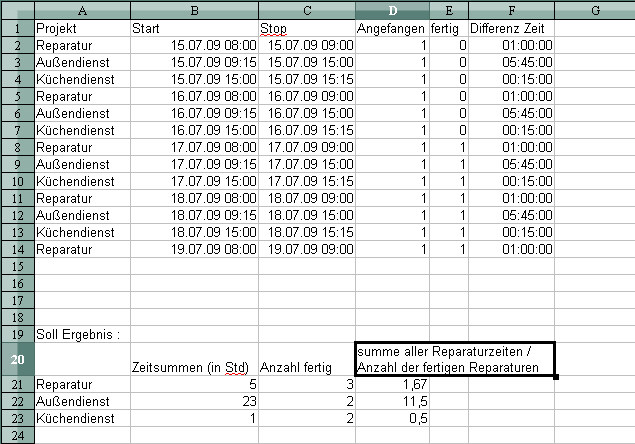

der_Zerstreute
Beiträge: 62
Registriert: Do, 01.05.2008 11:33
Re: Mittelwert mit Zähler
Beitrag von der_Zerstreute »
Hallo Leute ,
ok , das mit dem Beispiel klingt mir jetzt am logischsten ;)
also hab ich jetz mal eine beispieltabelle erstellt -> siehe Anhang.
Ich hoffe es verdeutlicht so ca was ich haben möchte ;)
das Feld angefangen ist in diesem Beispiel immer 1 - dies ist jedoch nicht immer der Fall ! In der Auswertung, die ich haben möchte, sollen aber nur die Projekte berücksichtigt werden die angefangen worden sind.
Gruß und Dank
Daniel
Beispieltabelle
Beispieltabelle
Barlee
Beiträge: 767
Beitrag von Barlee »
Hallo Zerstreuter,
das ist gar nicht so schwer, wenn Du Dir die Aufgabe logisch "zerpflückst".
Du benötigst genau zwei Ergebnistabellen, die Du durch Unterabfragen erhältst. Die erste liefert Dir -gruppiert nach Projekt- die Zeitsummen in Stunden , die zweite die Anzahl fertiger Projekte, ebenfalls nach Projekten gruppiert.
Die letzte benötigte Ergebnisspalte ist eine Berechnung aus Spalten der ersten beiden Unterabfragen.
Die beiden Ergebnistabellen verbindest Du nun mittels LEFT JOIN über das gemeinsame Attribut "Projekte".
Folgendes Beispiel geht von einer Ursprungstabelle "Tab_Projekte" aus, die die in Deinem Beispiel genannten Felder
"Projekt", "Start", "Stop", "Angefangen", "fertig" bereitstellt
Erste Unterabfrage (Ergebnistabelle Tab_A)
SELECT
"Projekt",
SUM(CAST(DATEDIFF('mi',"Start","Stop") AS DOUBLE)/60) AS "Sum_Std"
FROM "Tab_Projekte"
WHERE "Angefangen"=1
GROUP BY "Projekt"
Zweite Unterabfrage (Ergebnistabelle Tab_B)
SELECT
"Projekt",
COUNT("fertig") as "Anz_Fertig"
FROM "Tab_Projekte"
WHERE "fertig" = 1 AND "Angefangen"=1
GROUP BY "Projekt"
Nun der LEFT JOIN und die Berechnung von Zeit/Anz_fertiger_Reparaturen
SELECT
"Tab_A"."Projekt",
"Tab_A"."Sum_Std",
"Tab_B"."Anz_Fertig",
"Tab_A"."Sum_Std"/"Tab_B"."Anz_Fertig" AS "Sum/Anz"
FROM
SELECT
"Projekt",
FROM "Tab_Projekte"
GROUP BY "Projekt"
) "Tab_A" LEFT JOIN
SELECT
"Projekt",
FROM "Tab_Projekte"
GROUP BY "Projekt"
) "Tab_B" ON "Tab_A"."Projekt" = "Tab_B"."Projekt"
mit dem Ergebnis, das Deiner Wunschvorstellung recht ähnlich ist:
SQL direkt ausführen muss aktiviert sein!
Gruß Barlee
der_Zerstreute
Beiträge: 62
Hey Barlee,
Mega Dankeschön ... genau das habe ich gesucht :D ..
habe deinen Vorschlag mal umgesetzt und läuft :D ..
Vielen Danke für deine Mühe :D .. hab wieder was gelernt ..
