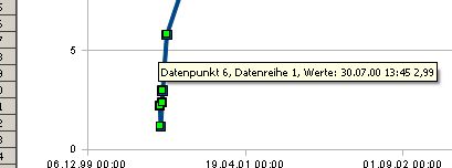

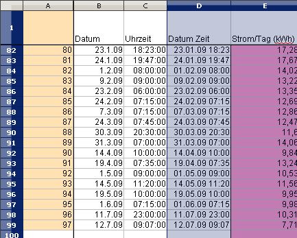

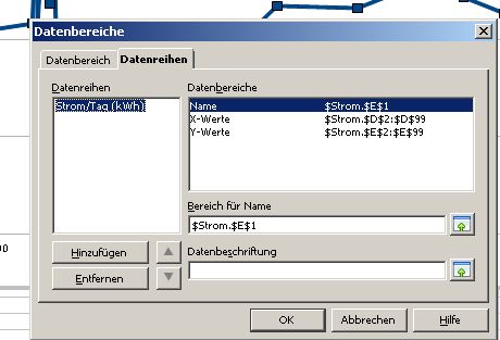

ich habe Verbrauchswerte, die ich gerne in einem Diagramm anzeigen möchte. Da die Ablesetermine variieren, habe ich ein XY-Diagramm gewählt mit der Definition der einen Spalte mit Datum/Zeit-Angaben als X-Achse, und der Nachbarspalte mit umgerechneten Ablesewerten für die Y-Achse.
1. Leider muss ich beim Datenbereich immer die genauen Felder angeben, so dass beim Hinzufügen von Daten in einer neuen Spalte die Definition geändert werden muss. Wie bekomme ich es hin, dass neue Zeilen automatisch mit aufgenommen weden?
2. Wenn ich eine fiktive hohe Zeilenzahl als Endpunkt setze, funktioniert die Grafik selbst auch, aber ich kann nicht mehr, wenn ich mit dem Cursor über einen Datenpunkt gehe (bei markierter Grafik) die Datenwerte für X und Y anzeigen lassen. Dann werden nichtssagende Werte angezeigt.
3. Wenn ich die Zeilennummer des letzten Wertes angebe, funktioniert das. ABER: Die Daten sind falsch. Ich bekomme immer die Daten der VORHERIGEN Wertes angezeigt. Dies ist in der Grafik in der Anlage zu sehen. Der Wert gehört zum obersten sichtbaren Datenpunkt (der Cursor ist nicht mitfotografiert) -- der Y-Wert ist aber als 2,99 angegeben, obwohl er über 5 liegen muss.
Woran kann das liegen?

Re: XY Diagramm: Datenbeschriftung: Frage und Fehler?
Hallo Andreas,
kann es sein das Du beim Diagramm "nach X-Werten sortieren" ausgewählt hast?
Denn bezüglich des falschen Tooltip gibt es dazu eine Issue: http://www.openoffice.org/issues/show_bug.cgi?id=95508
Bei dem anderen kann ich Dir leider auch nicht helfen...
vg famo
