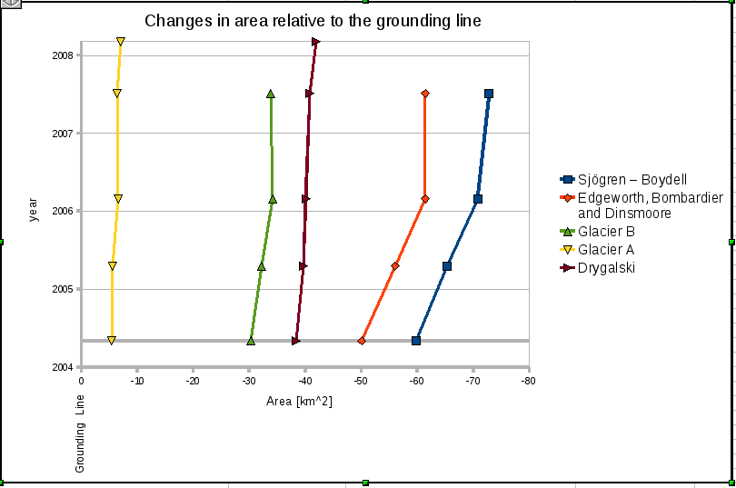

bin gerade dabei in OpenOffice 3.0 Clac ein Diagramm zu erzeugen. sollte wie folgt aussehen.
auf der x- achse werden Flächen aufgetragen
auf der y Achse die Zeit.
ich habe eine x-y Darstellung gewählt und in einer Tabelle für bestimme Tage bestimmte Flächen eingetragen.
Die y-Achse soll nur mit den ganzen Jahreszahlen beschriftet werden, also 2004, 2005 usw. (oder auch 1.1.2004, 1.1.2005 usw.)(also eigentlich den jahreswechsel)
zur Zeit bekomm ich nur die Tage an denen Messungen vorliegen, als Beschriftung zusammen, aber das ist für meinen Zweck etwas unübersichtlich.
Wäre sehr froh wenn mir jemand helfen könnte!
Vielen Dank

Re: Jaheszahlen in DIagramm einfügen
Vielen Dank für die Antwort,
nur leider löst das mein Problem nicht.
Also ich habe einmal pro Jahr Flächenmessungen ( eines Schelfeises in der Antarktis)
z.B
5.6.2004 100 km²
6.7 2005 324 km²
3.4.2006 231 km²
usw
Das x-y Diagramm hab ich ja wie bereits erwähnt, schon gewählt.
Da die Zeitachse bei mir die y-Achse ist, hätte ich gerne bei jedem 1.1. eine Hilfslinie mit Datum (oder Jahreszahl).
ich kann zwar im Hauptintervall 365 eingeben, nur hab ich dann immer den 5.6.2004, 5.6.2005, 5.6.2006, usw auf der y achse eingetragen. Das datum der Messungen muss im Diagramm nicht näher beschrieben werden.
Vielleicht weiss noch jemand Rat
Vielen Dank
also hier erstmal das beispiel:
soweit hab ich es geschafft. Ist auch akzeptabel d.h ich bin zufrieden.
Was ich eigentlich wollte:
Die Jahreszahlen auf der y achse stellen jetzt den 1.1. des jeweiligen Jahres dar. (so soll es auch sein)
Der erste Messtag is am 6.Mai 2004 (so ist es)
aber der "blasse Bereich" unterhalb des ersten Messtages sollte nicht sein
Wenn ich aber das Minimum auf 6.5.2004 setze, dann werden auf der x-achse nicht mehr alle 1.1 beschriftet, sondern immer der 6.5. jeden Jahres.
und genau das war mein Problem.
Vielen Dank, wenn niemand mehr weiter weiss, dann lass ich es einfach so, ist doch auch schön!
Dank dir Andreas
Roman
